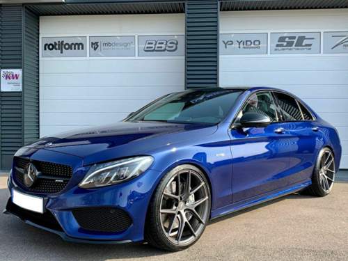

Da der Sommer vor der Tür steht bzw. der Reifenwechsel auf Sommerräder, würde ich gerne ein paar Bilder von C43 mit 19 Zoll oder 20 Zoll sehen.
Es gibt mehrere Themen die ich gefunden habe in der Suche, aber wie ihr wisst ist der C43 ein kleines Problemkind was Felgen angeht. Was auf dem normalen w205 passt oder beim C63, dass passt noch lange nicht beim C43. So zumindest die Aussage eines Reifenhändlers
Es wäre schön wenn Bilder gepostet werden mit der Angabe ob tiefergelegt ist und um wie viel mm.

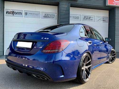

Hab jetzt meine ZP09 Deep Concave in 20“ auch auf meinem C43 AMG.
8,5x20 ET30 und 10x20 ET48
Einfach nur Hammer 😉

@AUDIDRIVERTOBI schrieb am 25. März 2020 um 21:25:41 Uhr:
@tvwcardesign Crailsheim
Sieht sehr gut aus!
Welche Bereifung?
Auch Gewindefedern?

Sieht sehr gut aus!
Welche Bereifung?
Auch Gewindefedern?
Ohhjaa...
Bereifung ist VA 225/35 20 und HA 265/30 20 Michelin PS4.
Sind KW Gewindefedern verbaut ja, würde aber gern noch tiefer gehen, mhh
