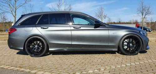

Da der Sommer vor der Tür steht bzw. der Reifenwechsel auf Sommerräder, würde ich gerne ein paar Bilder von C43 mit 19 Zoll oder 20 Zoll sehen.
Es gibt mehrere Themen die ich gefunden habe in der Suche, aber wie ihr wisst ist der C43 ein kleines Problemkind was Felgen angeht. Was auf dem normalen w205 passt oder beim C63, dass passt noch lange nicht beim C43. So zumindest die Aussage eines Reifenhändlers
Es wäre schön wenn Bilder gepostet werden mit der Angabe ob tiefergelegt ist und um wie viel mm.

@an33 schrieb am 23. März 2020 um 18:22:17 Uhr:
Hankook
Welche Schmidt sind das?
Was fährst du an der VA? Felge und Bereifung
Schmidt Gambit
Vorne 245 Reifen 8,5 Felge
@an33 schrieb am 23. März 2020 um 18:50:57 Uhr:
Schmidt Gambit
Welche et? Mit Platten?
Hast du Gewindefedern verbaut?
Et 38 vorne
Habe ein luftfahrwerk
Keine Platten drauf
@an33 schrieb am 23. März 2020 um 19:03:52 Uhr:
Et 38 vorne
Wieso passt ET38 bei dir? Verstehe ich nicht...
Wegen der Bremse braucht man normal ET30 soviel wie ich weiß
Passt alles ohne probleme und habe große drauf ist ein 400
Also der 43er mit 19“ AMG Felgen hat vorne ET33 und es ist noch bissl Luft bis zur Bremse. Denke das max ET35 geht.
Ist die Bremse beim 400er eventuell kleiner?!
Hallo Der C400 hat nicht die gleiche Bremsanlage wie der C43 AMG
Gruß Speedi
Beim 400er sind ab Werk, wenn mit 19 Zoll bestellt 7,5J ET44 drauf.

Moin,
VA 8,5x 20 ET 30 mit 225/35
HA 9,5x 20 ET 45 mit 255/30
Reifen Hankook Ventus S1 evo 3
