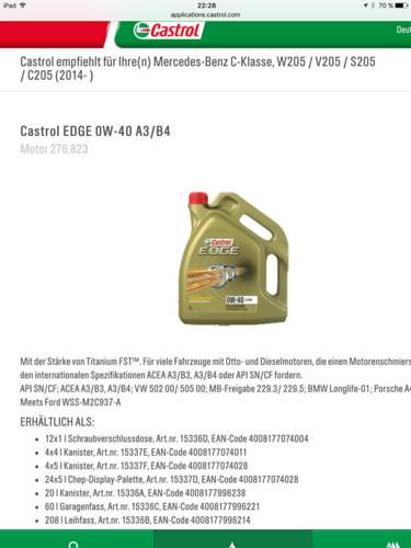

Bei mir wurde ab Werk und bei der Inspektion 0W40 eingefüllt . Das Öl ist halt von der Viskosität im kalten Zustand wie Wasser und recht schnell an den Schmierstellen . Besonders im Winter sicher kein Nachteil.

Die Aussage, dass nur ein "echter" AMG ein bestimmtes Öl verabreicht bekommt, ist bullshit. Die Spezifikation richtet sich nach den Anforderungen, die das jeweilige Triebwerk dem Öl abverlangt. Die Motoren von C43 und C63 unterscheiden sich deutlich, somit sind unterschiedliche Spezifikationen beim Öl auch plausibel. Ich würde das Öl einfüllen (lassen), welches der Hersteller empfiehlt. Wer sein Fahrzeug extrem bewegt oder extremen Temperaturen aussetzt, kann sich davon abweichend über eine Anpassung der Spezifikation und/oder über einen kürzeren Wechselintervall Gedanken machen.
... die Empfehlung sieht so aus 🙂
