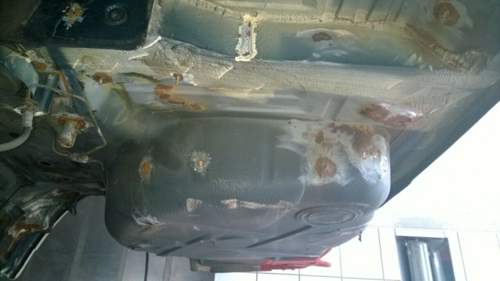

Hi, Bilder von dem defekten hinteren Querträger wären hilfreich, dann würde sich auch ein eventuell interessierter Bastler für das Objekt finden.
Bekunde hier mal grundsätzliches Interesse. Hängt natürlich vom Schaden und vom Preis ab. Näheres gerne per PN.
Jürgen
Hoffentlich was zu erkennen

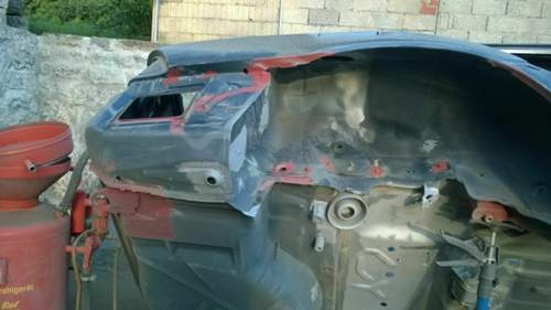

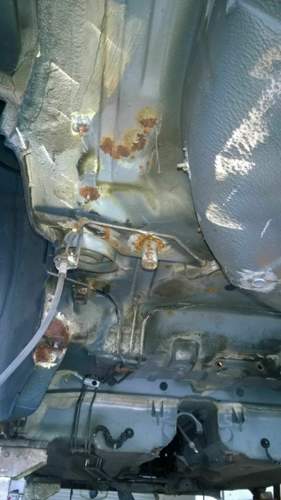

Sorry, aber das richtig und nachhaltig zu reparieren lohnt nicht mehr. Auch nicht bei nem 43er. Da hatte man vor 5Jahren schon dran gehen müssen. Da gehen 3 - 4 Arbeitstage drauf, wenn das nicht zum nächsten TüV erneut Probleme machen soll. Achse raus Federteller und rostige Bereiche raustrennen. Neue Bleche einschweißen. Jetzt erkennt man nur die Spitze des Eisbergs, grab mal unter dem Unterbodenschutz, im Bereich der Achsaufnahmen...
Habe im Anhang nur mal Fotos eingestellt, wo man erkennt was so unter dem Unterbodenschutz zum Vorschein kommt, wenn man mal anfängt. Die Basis an dem Beispielauto ist aber um Welten besser als Dein 43er. Aber selbst da war es schon zum Fürchten.
Das Auto eignet sich nur für nen Hardcore-Karosseriebauer, der das aus Spaß an der Freude macht, oder am besten zum Schlachten.
Jürgen
