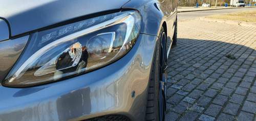

Servus zusammen,
ich bin derzeit schon auf der Suche nach schönen 19-Zoll-Felgen aus dem Zubehör für den C43,
da mir die originalen Felgen nicht sonderlich gefallen.
Knackpunkt ist die erforderliche ET33 an der Forderachse.
Sind jemanden schon Felgen aus dem Zubehör bekannt, die ich ohne Begutachtung beim TÜV montieren darf?
Hier ein paar Bilder
C43 Coupé Diamantweiss Nightpaket mit BBS CH-R Felge.
VA 225/40 auf 8.5 x 19 Zoll ET32 mit 5mm Distanzscheibe (zwingend nötig); was dann ET27 ergibt
HA 255/35 auf 9.5 x 19 Zoll ET45
Vorne hats noch innen ca. 1cm Luft zwischen Reifen und Aufhängung. Also sehr knapp bemessen. Ausserdem schaut das Rad knapp zum Radkasten drüber aus.
Hinten alles Bestens.
Radschrauben sind temporär Chrome, die Schwarzen haben 2 Wochen Lieferfrist aber ich konnte nicht mehr warten 😁

Hi Rowi88
Kann mir gar nicht vorstellen das die nicht drauf passen. Hab auch 8.5 x 20 ET 30 allerdings Artform und da ist noch genug Spielraum
Vielleicht hättest du die Spur anpassen sollen. Oder eben eine andere ET. Bei mir standen sie such zuerst vor. Nach der Spur Einstellung alles perfekt!

Aber bei mir ist die ET30 schon zu nah an der Aufhängung. Deswegen kann sie ja nicht weiter rein.
Frage mich nur wie die andern c43 Fahrer eine 8,5x20 ins Radhaus bekommen?
Im Gutachten von Ronal steht ich soll vorne eine distanzscheibe montieren. Damit ich auf eine effektive ET von 22 komme. Hab die Felge mal ohne Scheibe verbaut. Dadurch saß sie zu weit drinnen. Schaute aber wie gesagt außen immer noch zu weit raus.

Da ich selber lange überlegt habe, wollte ich meine Erfahrung mit den Motec Ultralight in 19x8,5 ET 28 und 19x9,5 ET 45 gerne teilen.
Da die Felgen sehr leicht sind, ist eine merkliche Zunahme der Dynamik des Fahrzeugs festzustellen. Das Überfahren von Unebenheiten ist nicht mehr so unangenehm. Bescheinigung ist schwer zu sagen bei der PS Klasse, aber ich würde sagen, dass er etwas leichter untenrum geht. An sich sind die Felgen wirklich top verarbeitet für den Preis und eben das Gewicht ist erwähnenswert mit unter 10kg pro Felge. Schade ist, dass Motec die Felgen mit silbernen Radbolzen ausliefert, aber gut, ist sicherlich das geringste Übel :-)
Es sind H&R Federn verbaut mit für hinten einer dickeren Federunterlage, damit die Keilform erhalten bleibt. Gibt es bei Mercedes und macht knapp 3-5mm aus. Allgemein würde ich ET28 nur empfehlen, mit einer Tieferlegung, da sonst die Felgen zu weit aus der Karosse rausstehen. ET28 schließt gerade so ab mit der Karosse bei mir.

Also mit VA 8,5 ET 28 bzw. 30 und Hinterachse 9,5 ET 45 brauchst du keine Spurplatten, damit es gut da steht. Hab zwar die Größe in 20, aber in 19 sollte es nicht anders sein.
