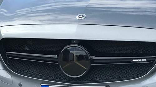

Tadaaaaaa! Der Mädchengrill ist weg.
Die Stoßstange haben wir nicht komplett abgenommen, sondern nur gelöst. Stattdessen haben wir die Distronic aus- und wieder eingebaut.

Nein, vernietet war nichts. Entweder war die Stoßstange vor meiner Zeit schon mal runter oder die C Klasse ist nicht vernietet?!
@all: Danke für eure Hilfe!
Bei mir war auch nichts vernietet.

Ja, haben wir selbst gemacht.
Genutztes Werkzeug: Schraubenzieher, Knarrenkasten und ein Kfz-Montagekeil, mit dem wir die Nasen gelöst haben.
Mein Mann ist aber handwerklich nicht unbegabt und hat vorher genau geschaut, ob der das hinbekommt.
Der Montagekeil war zum Glück noch aus „jugendlichen an alten Autos bastel Zeiten“ vorhanden, als Türverkleidungen ab mussten, um z.B. andere Boxen einbauen zu können.
Ich war Hiwi & Praktikant und musste halten, mit der Taschenlampe leuchten, Werkzeug angeben, Lappen & Decken holen, die hinter die gelöste Stoßstange gestopft wurden, damit nichts verkratz.

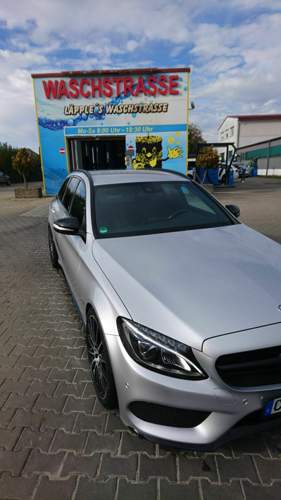

Hab mir bei ebay einen der lieferbar war bestellt... Passgenauigkeit Top
Hi leute wie habt ihr den Stern schwarz gefärbt/foliert?
Oder gibt es die zu kaufen?
