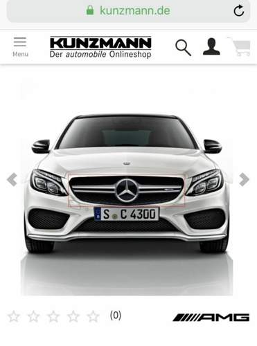

Sorry, total vergessen. Ich wollte doch ein Foto hochladen. (Bild 1, Bild 2 = so stelle ich mir das vor, gefunden bei Kunzmann)

Je länger ich mir meinen Chrom-Blink-Blink-Grill anschaue, desto mehr möchte ich den AMG-Doppellippengrill.
Aber ich werde das wohl nicht in einer freien Werkstatt machen lassen, wegen der verbauten Technik.

Quatsch, kann jeder einbauen der gesunden Menschenverstand hat.
In der Stoßstange ist keine Technik verbaut, nur ein Stecker für das PDC.
Schau im ebay nach „w205 AMG Kühlergrill“ da sind viele für 149€ drin.
Die passen gut, hab erst so ein Nachbaugrill in ein E-Coupe verbaut..
Aber im Grill sitzt doch Technik? Distronik und 360-Grad-Kamera?
Zumindest muss ich bei Kunzmann auswählen, ob er gar nichts, beides oder entweder oder hat.
Deshalb dachte ich, es wäre vielleicht besser, das vom Fachmann verbauen zu lassen.
Aber ich habe davon eben null Plan, deshalb bin ich auch auf Hilfe angewiesen, da man mir sonst alles verkaufen/andrehen kann (Eskimo => Kühlschrank)
Oh ja 360 sitzt im Grill. Sind nochmal 2 Schrauben und 1 Stecker.
Distronic bleibt am Fahrzeug.
@Seltox schrieb am 16. Dezember 2018 um 12:57:08 Uhr:
Ich muss jetzt nochmal ganz doof nachfragen, weil bei Kunzmann ausgewählt werden kann/muss, ob mit oder ohne Distronic (und ob mit oder ohne Kamera).
Mein jetziger verbauter Diamantgrill hat ja den Distronicstern. Muss/kann ich den dort ausbauen und in einen neuen eBay-Grill einbauen (bzw. wenn ich zu viel Geld hätte, alternativ bei Kunzmann ohne Distronic bestellen)?
Wenn dem so ist, brauche ich nur einen Grill mit Kamera, aber ohne Distronic, richtig?
Sorry für die vielleicht dummen Fragen, aber ich habe das erste und einzige Mal vor 25 Jahren einen Grill im Golf 2 tauschen lassen. Da gab es aber noch keine Kamera und keine Distronic :)
Du benötigst einen nackten, aber je nach vorhandener Ausstattung, vorbereiteten Grill.
Die Originalkomponeten werden dann mit in den neuen Grill übernommen.
@JulianaC43 schrieb am 17. Dezember 2018 um 13:42:31 Uhr:
Kamera: Hat das Fahrzeug eine Kamera, ist der Kühlergrill oben an der Mitte entsprechend ausgespart.
Distronic: Die Distronic-Platte ist eine andere, diese hat andere Befestigungspunkte und die Größe unterscheidet sich. Man kann den Distronic-Stern vom Vor-Mopf nicht in den Mopf einbauen und auch nicht anders herum.
Schau der sollte passen
https://rover.ebay.com/.../0?...
Da wird auch Dein Distronic Stern passen und die 360Cam wird umgeschraubt.
