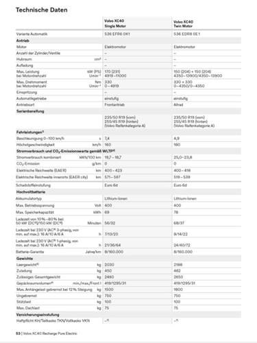

Das sind die offiziellen Volvo-Angaben zu XC40 Single und Twin und zum C40.
Auffällig ist der Minderverbrauch des C40 Twin im Vergleich zum XC40 Twin und das die Singles identische Werte haben.
C40 Single und Twin
Das Datenblatt vom XC40 scheint mir aber noch das vom alten Modelljahr zu sein, oder?
Denn nur beim C40 steht "Pure Electric", da gab es ja eine Namensänderung, die so beim Datenblatt vom XC40 so noch nicht drin steht, aber der mittlerweile im MY23 auch so heißt - sprich ich gehe stark davon aus, dass die Verbesserungen beim Verbrauch auch beim XC40 eintreten werden (so viel besser ist die Form des C40 im Vergleich auch nicht) - ob sie dann nur Software sind oder es auch Änderungen unterm Blech abseits der etwas angepassten Front gab, wird man sehen.
Die Daten des XC40 habe ich der in D verfügbaren Preisliste entnommen. Gleiches gilt für den C40.
Die Daten gelten für das MY23.
Der C40 hat in der Tat nur einen mininal besseren cw-Wert. Der XC40 hat einen echt miserablen Wert von 0,34 und auch der C40 liegt bei schlechten 0,33.
Der nicht gerade kleine Skoda Enyaq z.B. liegt bei 0,257 und dessen Pendant zum C40 sogar nur bei hervorragenden 0,234.
Daher verwundert es nicht, dass beide Volvos, bei Tempi bei denen der Luftwiderstand die Verbrauchsrolle spielt (ab ca. 80 km/h), nicht zu den Verbrauchswundern zählen. Der A-Wert ist ja auch nicht von Pappe, bei der Stirnfläche.
Die Abweichung zwischen XC40 und C40 als Twin ist nicht nachvollziehbar. Warum sollte Volvo den XC40 benachteiligen?
XC40 Preisstand 01.02.2022 MY23
Wenn es kein Fehler in den Daten ist, kann es sein das der XC40 in der Realität jetzt weniger verbraucht. Volvo hat aber auf eine Neuhomologation verzichtet.

Das mit der Homologation wäre eine logische Erklärung, aber aus Verkaufssicht schon unverständlich oder ist das so teuer?
@Gustaf_Larson schrieb am 1. April 2022 um 09:35:16 Uhr:
Eben darum, es ist nicht nachvollziehbar, außer dass der C40 gerade überall schon als Facelift getestet wurde, der XC40 aber noch nicht. Der Antrieb ist identisch und der leicht unterschiedliche cW-Wert erklärt es nicht (die 5mm Unterschied bei der Bodenfreiheit auch nicht), deshalb bin ich zuversichtlich, dass auch beim XC40 entsprechende Änderungen (sei es Software und/oder Hardware) eingeflossen sind. Schon möglich, dass sich Volvo schlicht die neue Verbrauchseinstufung spart...
Die C40-Besteller können sich hier jedenfalls freuen, dass offensichtlich an den richtigen Stellschrauben nachgearbeitet und verbessert wurde. 😉
