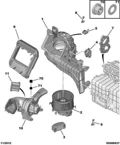

Ich kann nur sagen dass es bei uns das Innenraumgebläse war, und das konnte ich innerhalb von 30 min. ohne Vorerfahrung selbst wechseln.
Hier sieht man das Teil – die Nr. 2 – und das ganze befindet sich unter dem Handschuhfach.
Ich habe da auch nicht das Teuerste gekauft. Danach waren die Geräusche weg und alles wieder gut.
Vielleicht ist es bei dir auch etwas anderes, das kann ich halt leider nicht sagen.
Citroen C4 GP 1 Innenraumlüfter (Nr. 2)
