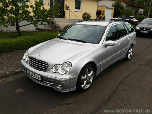

Hallo liebe Motortalker,
Ich habe mir gestern einen C320 CDI gekauft.
Nun ist mir aufgefallen das wenn ich kräftig aufs Gas trete, im Innenraum Geräusche auftreten und zwar als würde mein Innenraumgebläse auf höchster Stufe mitlaufen.
Nehme ich das Gas wieder weg, alles wieder normal.
Habe am Anfang gedacht dass das Gebläse stärker mitläuft aber ein bekannter sagte nur zu mir das seihe normal, es wäre das Turbogeräusch bei Volllast.
Naja, bei meinem vorherigen W203 220 CDI hatte ich dieses Geräusch nie.
Nun frage ich mal in die 3 Liter Gemeinde.. Wie ist es bei euch?
Noch ein paar Eckdaten:
C320 CDI T-Modell 224 PS
EZ 10/2005
140.000 km
Avantgarde mit Sportpaket
Schonmal lieben dank im Voraus.
Lieben Gruß Maurizio
