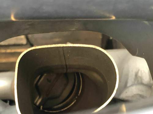

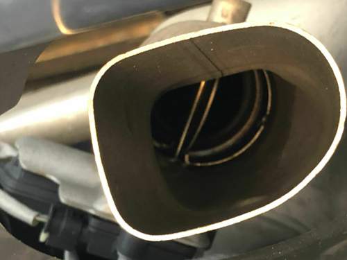

ich habe letzte Woche meinen neuen C300/2019 erhalten. Soweit so gut. Aber irgendwie bin ich doch sehr vom Klang enttäuscht. (Ich hatte letztes Jahr den Vorgänger 2018). Ich muss sagen das die Sportabgas-Anlage nun im Sport+ Modus keinen schönen Sound mehr macht. Irgendwie fehlt dieses "Rotzen" beim schalten, welches der Vorgänger noch fröhlich machte. Irgendwie macht es klanglich (außer der Drehzahl Bereich) im Sport+ keinen unterschied mehr zum Compfort Modi.
Deshalb meine Fragen:
a) Kann das mir jemand bestätigen? Hat ähnliche Erfahrungen gemacht?
b) Hat sich beim Motor / Abgas Anlage in der Modelpflege etwas geändert?
c) Kann ich von außen / unter dem Fahrzeug erkennen ob überhaupt eine Sportagas-Anlage montiert wurde?
Viele Grüße.
John Jay
A) ja ist so
B) ja, hat den OPF bekommen, der killt den Krach
C) ja, schau einfach in das linke Rohr. Mit Motor aus ist die Klappe offen, Motor an nochmal reinschauen und... Tara..., Klappe ist zu

Hey x3black,
vielen danke für deine Antwort und die Bilder. Das schau ich mir morgen direkt mal an. Hatte ja noch die Hoffnung, das einfach kein U21 verbaut wurde. Mist. Hoffnung dahin.
Irgendwie echt enttäuschend. Die Akustik hatte beim Vorgänger soviel Fahrspass gebracht.

Fahre Ihn nun auch.. und ja kein einziges Blubbern. Egal welche Drehzahl oder schalten.. Der Motor läuft sehr unruhig hört sich an wie ein Traktor oder ein Diesel. Macht null Spaß 🙁 Klappe spackt auch rum... im Stand geht sie manchmal auf zu auf zu und hustet. Da wird ein klapperndes Geräusch erzeugt weil sie zu 3/4 offen ist absolut doofer Sound von außen. Sound und dezente Leistung waren das Kaufkriterium.. nun jeder 1.2er Corsa brummt mehr..
Lg
Wie stellst du fest das die Klappe auf und zu geht?
Ich hab den Eindruck die ist immer zu.
