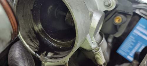

Hallo Liebe Freunde,
habe einen C270cdi W203 Baujahr 2001 habe es seit 6 Monaten von Anfang an war der Turbolader voll ölig und Ansaugkrümmer voll mit Schlamm fast zu,hatte kein Leistungsverlust, Pfeifte auch nicht,Wellen spiel normal, aber Auto rauchte stark bei starker Beschleunigung oder auch beim Rückwärts fahren habe ich beim anfahren über die Rückfahrkamera starken Rauch gesehen.Ansaugtrakt war auch ölig kleine ölmengen in den Schläuchen.
2 Injektoren nach Rücklaufmengnetest ausgetasucht da viele auch bestätigt haben dass diese Menge im Ggensatz zu den anderen Injektoren zu viel war,so habe ich Zylinder 2 und 5 überholte Injektoren eingebaut.
Ich habe sofort Kurbelgehäuseentlüftung,Ansaugbrücke getauscht,leider ging es aber weiter Underdruckdose und rundherum untere Bereich des Turboladers war voll öl es fördert öl aber hatte kein Pfeifen,Leistung voll mit Rauchentwicklung nur während der Beschleunigung.

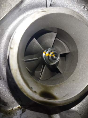

So habe Turbolader vor 2 Wochen gewechselt einen instandgesetzten mit Garantie.
Es ölt wieder leider was kann das sein warum ölt es heraus Kurbelgehäuseentlüftung neu,Turbolader Neu(Rücklaufleitung,ÖL Zuleitung kontrolliert frei),Ansaugbrücke neu
Hat jeamnd eine Idee bitte Motoröl wird nicht weniger,seit 5-6 Monaten hatte ich nichts nachgefüllt und auch keine Meldung dass Ölstand zu niedrig ist.
Weiss wirklich nicht weiter herscht ein Überdruck im MOtor hat es mit dem Motor was zu tun ?
Kat oder so sollte nicht zugestzt sein da ich wirklich sehr gute Leistung habe und Autobahn 140-150kmh locker ohne Problem komme.
Ladeluftkühler ist der alte ?!Warum noch immer so viel Öl in den Ansaugtrakt kommt und warum vom Turbolader wo auch immer Öl raus kommt???
Danke vorab !

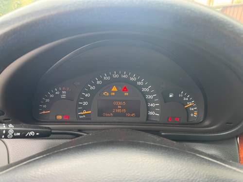

und noh etwas zu Motorkontrolleuchte habe ein Inserierten C270CDI Baujahr 2001 kontaktiert und ihm gebeten,dass er mal bei Zündung EIN die Motorkontrolleuchte aufleuchtet,Foto im Anhang tatsächlich leuchtet bei Ihm die Motorkontrolleuchte ?Also was soll ich sagen komisch.

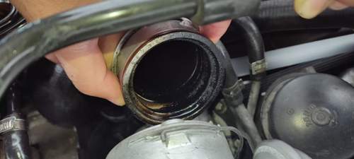

Danach mal den Ladeluftschaluch vom AGR weggenommen katastrophal,die Ansaugbrücke war mit 1cm dicke Ölschlamm, Drallklappen voll undicht und Öl überall draussen am Motorblock.
Habe in März Ansaugbrücke neu gekauft montiert war sche.... Arbeit danach vor 2 Wochen erst den Turbolader.
Aber wie du siehst Schläuche sind mit öl und das geht alles über die Ansaugbrücke in Verbrennungsraum das ist auf Dauer nicht gut und ich denke deswegen hat die Abgastrübung/Abgasmessung bei TÜV nicht hingehaut!???
Das öl tretet glaube ich auch vom Ladeluftschlauch was vom Luftfilter direkt aufs Turbo geht, da wieder die Unterdruckdose vom Turbo auch öl zusehen,das solte nicht passieren.

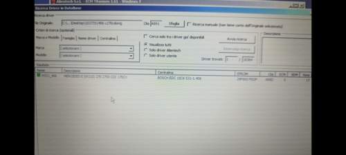

Die MKL leuchtet auch nicht vielleicht hats mit der Software was, ist das Auto gechipt deswegen raucht er und fördert zu viel ÖL (Ladedruck etc. zu hoch) oder stimmt der Abgas wegen dem Öl in Ansaugtrakt nicht.
Keine Ahnung aber ich habe mit MPPS mal die ECU Software ausgelesen und mit ECM Titanium geöffnet die Datei ist mit W210 E 270cdi 170ccv beschrieben,ich habe doch w203 C270 cdi ??? ich glaube es wurde mal irgend eine Software modifizierte oder auch nicht herumgespielt ---> deswegen raucht und ölt es aber warum ölt der Turbolader Ohne die Schläuche nicht (Video).??und Kurbelgehäuse Video zeigt auch denke ich dass der Motor nichts hat!Verliert kein ÖL und Leistung ist gut zieht gut! LADELUFTKÜHLER ABER HABE ICH NICHT GESÄUBERT/DURCHGESPÜLT !!!
Also ich bin kein Mechaniker aber kenn mich bischen mit allem aus komme nicht weiter,deswegen habe ich Termin mit einem Mercedes Mechaniker und einen Mechatroniker der soll mal schauen warum die MKL nicht leuchtet gegebenfalls original Software draufspielen etc....

Und genau dazwischen ist auch deine KGE angeschlossen, mal den weg vom KGE zum Ladeluftschlauch verfolgen
Spasshalber kannst du auch mal das rohr da abziehen und in einen separaten Tank umleiten, du wirst sehen wieviel sich da Öl sammelt
Ich hatte wie gesagt schon mal einen dazwischen provisorisch, das war total versifft mit öl.
Du musst auch bedenken das der Motor langsam in die Jahre kommt, die Ölabstreifringe nicht mehr 100 % funktionieren und auch mehr Diesel und Russ in den Öl gelangen, was auch normal ist aber halt mehr wie eins wo der Motor noch Jung war.
Du wirst also immer Ölkondens aus der KGE verlieren den du aber nicht nachmessen kannst im Ölstand weil da was fehlt mit Diesel (Ölverdünnung) und Russ wieder ausgeglichen wird.

so heute war ich bei einem Mechatroniker die Motorkontrolleuchte leuchtet wieder es war deaktiviert -wurde aktiviert !

Ich befürchte, dass das Auto eventuell gechippt ist, habe ecu selber ausgelesen habe mpps und ecm Titanium(kenn mich ganz wenig aus - lesen/schreiben lassen, usw aber das wars) aber wie kann man festellen ob dieser File vom ecu gechippt ist oder nicht?
Ich habe vor eventuell, wenn ich finde original file drauf zuspielen. Weil Notlauf habe ich nicht,Motorlampe udgl leuchtet nicht Auto zieht sehr gut- nur Abgase stimmen nicht dachte es ist gechippt und nicht gut abgestimmt ???
