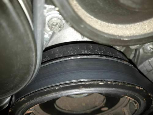

Habe mir das Video gerade angeschaut und versucht, das Ganze selbst umzusetzen.
Allerdings gibt es bei mir am zentralen Antriebsrad, also dort wo ich mit der Ratsche ansetze, überhaupt keine Markierung.
Oder übersehe ich diese?

Danke für den Tipp. Ich habe gerade versucht, mit der Kamera mal noch etwas näher ranzukommen. Leider immer noch keine Spur von der Markierung? Oder ist diese nicht rund um das komplette Rad zu sehen?
Soo, hier die Bilder. Beim 4.Sensor (Fahrerseite unten) konnte ich nicht fotografieren, da zuviel Bauteile im Weg.
Außerdem ist natürlich die Frage wie aussagekräftig die Fotos sind, da es bei mir am zentralen Kurbelwellenrad keinerlei Markierungen gibt.
Ja, ohne genau zu wissen, ob die KW nun auf 305° steht, macht das in der Tat eher wenig Sinn.
Du hättest die Markierung der Einlass-NW links (Fahrerseite) ggf. mittig in die Öffnung stellen können und dann rechts (Beifahrerseite) die Abweichung fotografieren können. Das wäre vieleicht etwas aufschlussreicher gewesen.
Aber sieh nochmal nach, da müssen Markierungen auf dem Rad drauf sein. Bei Bedarf einfach noch weiter drehen. Die Markierungen gehen glaube ich nicht komplett herum.
Auf meinem KW-Rad sind deutlich die Markierungen zu erkennen (siehe Foto).
Markierungen
