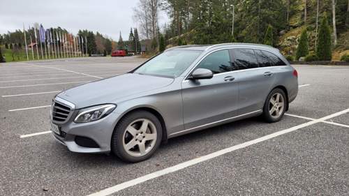

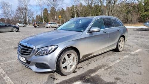

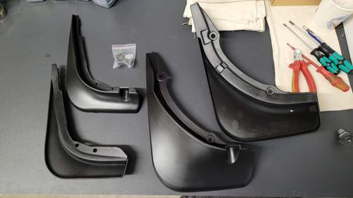

Ich habe die hier im Direktkauf aus der Bucht. Vorne und hinten im Packet für um die 25,00€. Passform und Löcher sitzen perfekt. Könnten Originale ohne Stern sein. Sind bei mir jetzt schon 3 Jahre montiert. Mit "Schmutzfänger W205" in der Suche sollte man die finden.
20220408
20220326
20231115

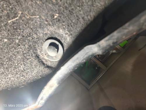

Wie bekomme ich die Niete/Spreitzdübel am effektivsten raus?
Mit dünnem Schraubenzieher hebeln oder gibt's "Teick-Siebzehn?"
Bild #211418409
Mit Seitenschneider auf beiden Seiten drunter und anheben ( natürlich nicht durchpetzen).
Oder "Cliplöser" in der Bucht besorgen.

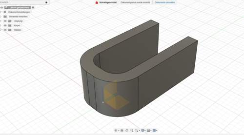

Die Spreitzdübel habe ich auch zum befestigen benutzt plus die eine Schwellerschraube von unten. Vorne habe ich das U-Stück am oberen Ende aus Metall durch ein Plastikstück aus dem 3d-Drucker ersetzt. Rostet sonst alles nur mit der Zeit.
Screenshot-2025-03-14

Habe es selber gelöst.
Mit einem alten Eisensägeblatt.
Einfach die Öse zur Hälfte abschneiden und dann vorne dünner schleifen.
Perfekte Sache.
Aber natürlich nicht auf kratzempfindlichen Oberflächen verwenden.
Mal sehen wie ich mir su eine Klammer basteln kann
