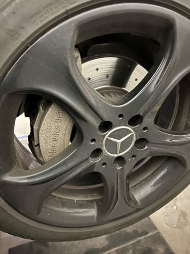

Ich habe an meinem S205 (AMG Line mit Code P31) die 318mm Bremsscheibe mit 4 Kolben-Schwimmsattel an der Vorderachse.
Zusammen mit den original 18 Zoll Winterrädern oder den 19 Zoll AMG Sommerrädern wirkt die Breme ziemlich klein. Da im Frühjahr Scheiben und Beläge fällig sind, habe ich überlegt, vielleicht auf die C43 AMG Bremse vorne umzurüsten.

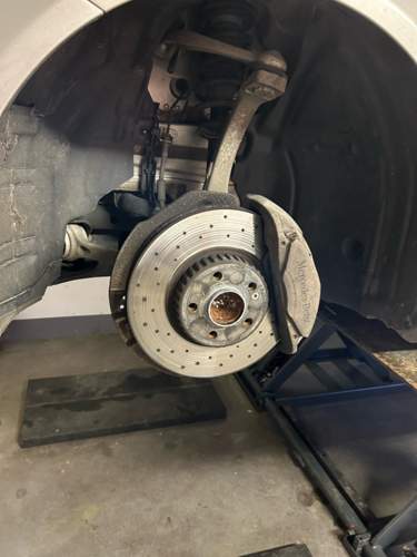

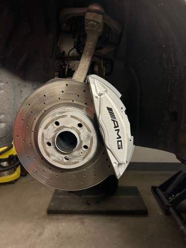

Habe die Bremsen an der Vorderachse nun umgebaut. Von original 318mm auf 342mm Scheiben inkl. Bremssättel vom C300d.
Hat reibungslos gepasst und sieht deutlich besser aus. Die originalen Felgen passen auch noch. Auch bei der Distronic Plus gibt es keine Probleme…

Also, ich habe nun bei meinem C400 T-Modell von 342 auf 360mm vorne und von 300 auf 320mm hinten umgebaut, alles plug and play, nichtmal die Ankerbleche (trotz Unterschiedlicher Teilenummern) mussten getauscht werden. auf Grund der Einpresstiefen fahre ich nun 7.5er Distanzscheiben vorne. Einzige Modifikation die Notwendig wird.
