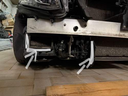

Stoßstange muss komplett sein mit Pralldämpfer. Vordere Radhausschallen und vordere Unterbodenverkleidung von AMG Modell brauchst du auch. Am Fahrzeug selbst musst du zwei Plastikteille wegnehmen da diese beim AMG nicht montiert sind, sonst passt die Stoßstange nicht drauf. Ansonsten muss du nichts machen.

Hast du eine originale AMG Front oder ist das AMG Line?
Ab Werk ist es AMG Line gewesen und jetzt ist original AMG Front. Oben auf den Fotos sieht man es.
