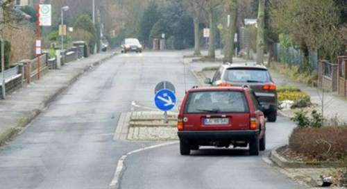

Die Distronic/Distronic+ reagiert nämlich nur auf sich bewegende, nicht aber auf stehende Hindernisse.
Das hat (auch aus meiner Erfahrung) gute Gründe.
Denn es gibt Hindernisse, die nicht relevant sind, bzw. falsch erkannt werden.
Ein gutes Beispiel dafür sind die an Ortseingängen inzwischen oft zu findenden künstlich verbauten Verkehrsinseln zur Reduzierung der Geschwindigkeit (siehe Bild).
Da fährt man direkt darauf zu und weicht erst im letzten Moment entsprechend dem Straßenverlauf aus.
Würde die Distronic/Distronic+ auf dieses Hindernis reagieren, würde sie vor der Verkehrsinsel unnötig abbremsen.
Wenn eingeschaltet, ertönt stattdessen nur der Warnton vor einem möglichen Hindernis.
Wenn man also hinter einem abbremsenden Fahrzeug an die Ampel fährt, reagiert die D+ bis zum Stillstand.
Stehen die Fahrzeuge allerdings schon vor der Ampel, reagiert sie nicht.
