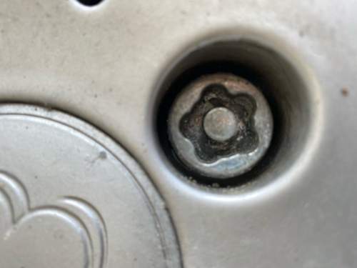

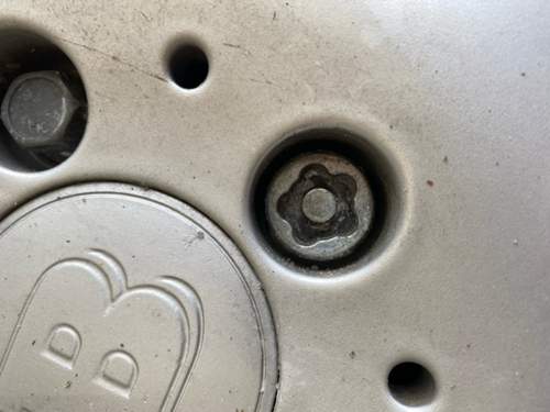

Ich habe mir vor ein paar Tagen ein C216 zugelegt. Das Auto hat Brabus Felgen drauf mit einem Felgenschloss an jeder Felge. Der Vorbesitzer hat zu mir gesagt, dass er den Aufsatz verloren hat. Jetzt kriege ich die Felgen nicht runter.
Nun ist meine Frage, wo ich so einen Aufsatz herkriege. Kann ich den bei Brabus wieder kaufen ? Oder gibt es da eine andere Möglichkeit?

Schau Dir mal die Felgenschlösser genauer an: Wenn die am Umfang greifbar sind (also keinen drehbaren, also mitrotierenden Ring außen am Umfang haben), dann gibt es dafür konische Aufsatznüsse, die sich dort aufschlagen lassen und damit das Abschrauben ermöglichen. Siehe hier.
Bei Felgenschlössern, die am Umfang einen rotierenden Ring eingearbeitet haben, funktioniert das dann allerdings nicht.

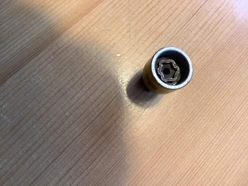

Hier ein Bild dazu.
Vielleicht hat einer so einen Aufsatz. Würde ihn auch bezahlen.

Sieht nach einem normalen Felgenschloss von Mercedes aus.

Das ist ein ganz einfaches Felgenschloss. Wie man das "aufschließt", ist oben von mir beschrieben worden. Natürlich gibt es noch andere Methoden, aber die Beschriebene ist sicher die Schnellste ...
Gruß Jogi
@Sedat1008 Wenn die Felgenschlösser original dabei waren, kann man den Code im Serviceheft finden, wenn man Glück hat. Ansonsten kannst du mit Modelliermasse einen Abdruck machen. MB hat komplette Kästen mit passenden Nüssen. Dann könnte man die Codenummer herausfinden und die Nuss nachbestellen
Edit: habe eben nachgeschaut, deine Schlösser sind keine MB-Schlösser. My-Schlösser haben 6 Ausbuchtungen nicht nur 5. dann wird es schwierig was passendes zufrieden, außer der Vorbesitzer weiß noch welches Fabrikat das war
