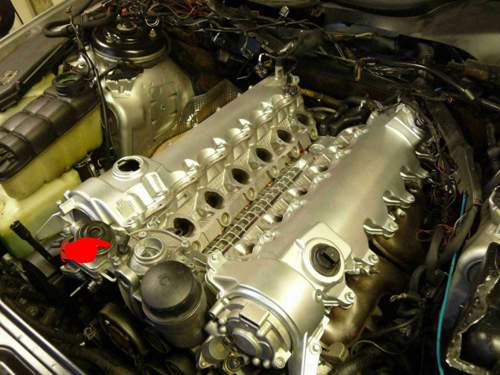

ich musste Ölverlust am Öl/Wasser-Wärmetauscher feststellen.
Indirekter Beweis, weil man sieht ja nicht hin... Wo anders kanns aber aus dem V-Bereich kommend nicht herstammen.
Hat jemand das Teil schon mal gewechselt?
Man muss immerhin beide Zylinderköpfe abbauen. Dumm gelaufen.
Den Wärmetauscher kann man zerlegen, es sind Schrauben dran.
Die Dichtung zwischen den Gehäuseschalen, nicht die zum Motorblock hin, kann ich im EPC nicht finden. Das ist ein Hinweis darauf, dass ich das ganze Teil tauschen muss (ca. 600 Euro).
Hat schon jemand den WT selbst abgedichtet?
Ist schon riskant, wenn man die Vorarbeiten bedankt...
Aber wenn der alte undicht wurde, wird es der neue wohl auch.
Danke für Tipps,
Wolfgang

Überlegen wir mal logisch. Das Öl muss wo herkommen.
Vorschlag: Die Absaugstelle = vermutete Einleitung in den Lufttrakt an der Luftklappe abziehen und über einen durchsichtigen Schlauch wieder mit der Luftklappe verbinden. Unter der Motorhaube nach aussen eine Schlaufe vor der Windschutzscheibe umleiten und wieder verbinden. Jetzt siehst du während der Fahrt, ob da Öl kommt und wann.
Wenn ja, dann bleibt nur die Kurbelgehäuseentlüftung als Ölquelle. Nach meinem Verständnis wird der geringe Luftüberschuss (Undichtigkeit der Kolbenrinde, o. ä.) in den Ansaugtrakt eingesogen und vorher von Öl gereinigt. Das geschieht im "Siphon" des Wärmetauschers, da sich das Öl dort durch die Luftführung gut fängt und dann an der warmen Innenwand schnell nach unten ab-/zurückläuft. Wenn das Löchlein zu ist (Ablagerungen), dann können alle möglichen Szenarien ablaufen. Im Foto siehst du das Oberteil des Gehäuses. Das mittlere Rohr saugt ab, das andere kommt von der vorderen Entlüftung. Wenn also Öl in der Schlaufe auftaucht, kann es gut sein, dass das Ablaufloch im Sipon zu ist und sich da ein hoher Flüssigkeitsstand gebildet hat, von dem ein Teil bei starkem Unterdruck mit der Luft mitgeht. Ich fürchte, dann hast du die gleiche Reparatur vor dir, wie ich . Die Werkstatt baut natürlich einen neuen Wametauscher ein. Wenn du bezahlt hast, hast du das Gefühl, du hast ein kleines Grundstück gekauft.
Was noch wichtig ist: Die Gummiteile sind eine Katastrophe. NBR-Kautschuck. In Viton wären die ein paar Euro teurer gewesen, allerdings dünnwandiger, weil von Haus aus etwas härter. Jetzt sind sie durch die andauernde Hitze richtig hart, spröde, und eigentlich viel zu teuer, weil es so viele Teilstücke sind. Ich habe ein Kupferrohr gebogen und gelötet und brauchte nur noch die Anschlussstücke neu kaufen. Das System muss echt dicht sein, sonst zieht der Motor hinter der Luftklappe Falschluft, und die Elektronik weiß ab einer gewissen Menge nur einen Rat: Fehlermeldung. Also: Sauberen Schlauch am abgezogenen Teil von der Luftklappe anschließen und mit dem Mund ansaugen und prüfen, ob der Unterdruck eine Weile anhält.
Glaub mir bitte nicht alles. Ich versuche nur zu denken. Ausprobiert habe ich die Vorschläge selbst nicht. Ich würde jedenfalls so an die Sache herangehen. Vielleicht können ja andere mehr dazu sagen. Ich wünsche dir Glück bei der weiteren Diagnose und Reparatur und würde mich freuen, wenn du uns über den neuesten Stand informierst. Ich finde Motorreparatur ohne die Routine eines Meisters ist eine ziemlich spannende Denksport-Aufgabe.

Feedback:
Ich habe keinen neuen Ölkühler gekauft. Es wurde mit loctite 5970 abgedichtet. Auf keinen Fall zu viel von der dichtmasse auf die Fläche geben, sonst quilt sie nach innen. Ich habe dann alles 7 Tage durchtrocknen lassen bevor es an die Montage ging.
Nach ca. 2000 km kein ml ölverlust.
cool, ich habe 3,5mm hochhitzebeständige Rundschnur genommen und mir selbst die Dichtung gemacht, natürlich auch noch alles mit Dichtmasse "verfugt" :-)
Die Dichtung zw. Wärmetauscher und Rumpfmotor habe ich bei Mercedes für ca. 26 € gekauft
Alles super jetzt, läuft wie eine Biene ohne Inkontinenz....
