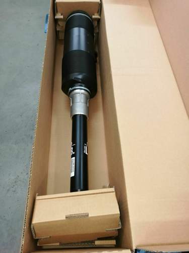

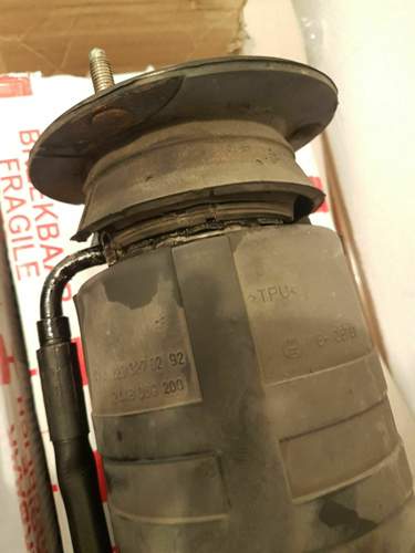

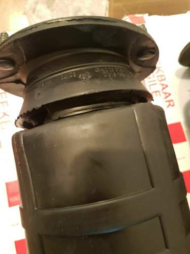

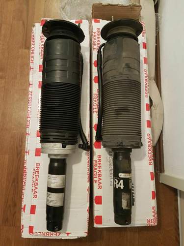

Ich melde mich wie verspochen.
Diese Woche wurden bei mir beide Federbeine getauscht. Hatte sie auch bei ABCspecialist gekauft (799 Euro pro Federbein).
Leider war eine der ‚neuen‘ Federbeine nicht dicht. Es ist beim befüllen von Pentonsin Öl ausgetreten. Die Werkstatt hat daraufhin wieder das originale Federbein montiert.
Und so bin ich gestern 700 km ohne Probleme von Warschau nach Wien gefahren bevor PL und CZ die Grenze zusperren...
Muss sagen das schon mit diesem einen (Rechts) ausgetauschten Federbein der Komfort auf unebenen Straßen um weiteres besser ist als bevor.
Habe auch schon mit ABCspecialist geschrieben und die haben mir versprochen den fehlerhaften Federbein auszutauschen.
Morgen werde ich das Auto wieder bewegen und dann mal schauen ob alles noch richtig hält.
2020-abc-r-alt
2020-abc-l-neuwertig
2020-abc-beide
Ist auf allen Bildern dass Austauschfederbein zu sehen?
Sieht ja schlimm aus, wäre bei mir nach einem kurzen Blick in den Karton direkt wieder zurück gegangen.
VG
Harry144, die Bilder haben Namen. Wo sie beiden sind ist links der überholte und rechts mein originale.
Ah, sorry, habe ich übersehen, ich nehme alles zurück.
