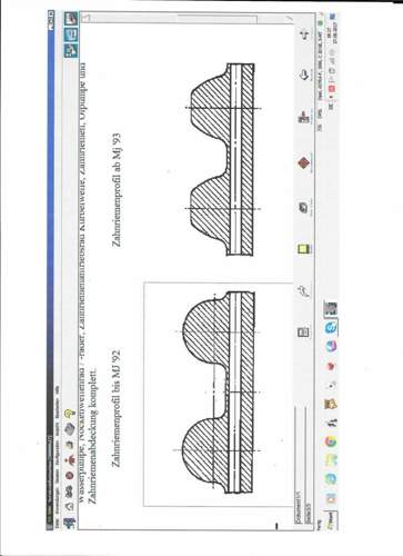

Ich habe vor Jahren mal eine ölpumpe vom NE mit spannrolle eingebaut, könnte ich das falsche kurbelwellen zahnrad montiert haben? Würde das überhaupt passen? Denn der mit spannrolle hat ja einen längeren ZR? Wenn dem so wäre, könnte es an den steuerzeiten liegen
Wenn man ein Problem im Auto hat, sollte auch alle Arbeiten die durchgeführt wurden nennen. Sonst ist keine vernünftige Hilfe möglich, und die Helfende stochern im Kaffeesatz herum.
Nun, es gab bei den Zahnriemen eine Änderung des Zähneprofil bei den Rädern und Riemen, Solltest Du ein Mischmasch gemacht habe, stimmen die Steuerzeiten nicht. Also kontrollier mal
1. das Zahnprofil vom Riemen und Räder
2. Kontrolliere die Steuerzeiten.
Bei der alten Ausführung war das Profil flach, das neuen Profil ist halbrund. Ich suche mal ein Bild als Vergleich das ich später poste.
***Edit****
Anbei das Bild mit den beiden unterschiedlichen Riemenprofile
Zahnriemenprofil-94
