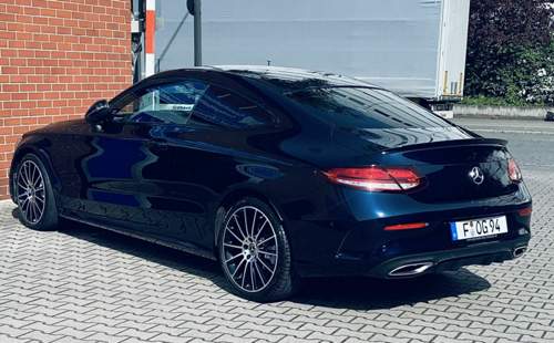

Ja es hat dem Fahrzeug wirklich einen sportlichen Touch gegeben. Ich finde beim Heck hat was gefehlt und damit sieht finde ich sieht es besser aus .
Meine einzige Angst ist es eigentlich nur das Kleber vielleicht ein wenig nachlässt und sich eine Spalte öffnet sodass sich die in eine Art Moos bildet.

Also eigentlich ist es Pass genau.
Sieht eigentlich nicht so tragisch aus oder ?

Also bin sehr zufrieden damit. Es haben sich keine Lücken oder jegliches gebildet also zwischen Spoiler sowie Kofferraum Oberfläche passt wirklich mal was in der dicke eines Papiers. Habe es mal bei Mercedes mit Fabrik gefertigten verglichen und es ist genau der selbe Unterschied. Dazu muss ich sagen es ist wirklich bombenfest. Kein wackeln oder Federn vorhanden.
Der einzige negative Punkt: Dadurch das jetzt ein Heckspoiler dran ist schießt der Kofferraum Deckel nicht mehr nach oben sondern eher etwas langsamer. Das haben aber alle Modelle mit dem Spoiler. Vielelicht 1 Sekunde unterschied.

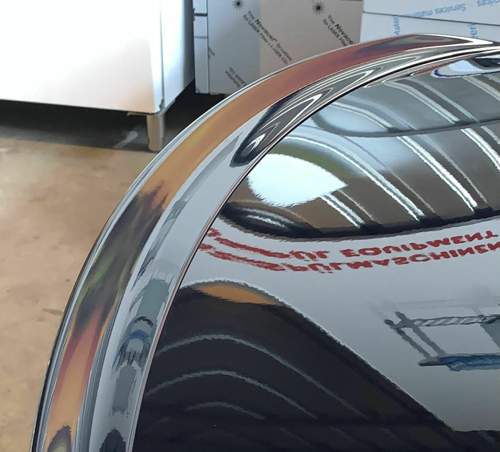

@gonerog schrieb am 7. Mai 2021 um 20:00:12 Uhr:
@MBCL203 @legan710 @C200_bluebird
Also das Teil wurde am Mittwoch bestellt und ist heute per UPS angekommen.
Ich muss sagen bin positiv sehr überrascht und meine Sorgen waren echt unbegründet.
Der Spoiler hat wirklich keine Mängel außer ganz minimale Oberflächen Waschstraßen Kratzer die aber überall im Auto sind. Also wer sich da drüber beschwert der müsste sein ganzes Auto gleich neu lackieren lassen!
Der Kleber war halt sehr schwierig abzubekommen, aber mit bisschen Ehrgeiz ist es in 40min beseitigt.
Dann einmal poliert, bremsenreiniger drüber und 3M wieder befestigt.
Also ich würde es definitiv jeden empfehlen, solange dort klasse A steht sind alle sorgen unbegründet. Ehrlich gesagt hätte ich es sogar ohne zu polieren drauf kleben können.
