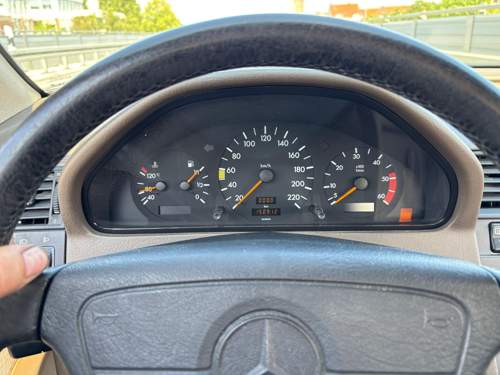

ABS geht nicht. Kontrolle ist an.
Tacho und Drehzahlmesser gehen beide nicht.
Startet man den Wagen, leuchten alle Kontrollen längere Zeit und gehen dann aus.

Mittlerweile habe ich die Info bekommen, dass die Instrumente teilweise innen statisch aufgeladen wären, beziehungsweise kleben würden und daher die Zeiger sich nicht bewegen würden?! Kann ich mir schwerlich vorstellen…

Das mit den „klebenden“ Zeigern prüft man durch einen beherzten Faustschlag ✊aufs Dashboard. Wenn dann die Zeiger wieder anzeigen, dann haben die am Anschlagstift geklebt.
Es gibt kleine 3-4mm lange Plastikhülsen, die man da drüberstecken kann. Oder man nimmt einen Kabelrest, zieht die Kupferlitzen raus und schiebt die leere Isolierung über den Stift. Hat bei mir dauerhaft geholfen.
Sollte das mit dem Schlag nicht helfen, liegt wahrscheinlich ein Defekt vor.
Wenn das Kombiinstrument raus muss, gibt es spezielle Ausziehhaken dafür (A1405890233). Die sollte man auch nehmen, will man nichts kaputt machen. Das KI steckt nur drin, ist nicht verschraubt. Lenkrad kann drauf bleiben. Wenn das KI abgesteckt ist, niemals die Zündung einschalten. 😉

Falls das KI nach Austausch des ÜSSR nicht fehlerfrei funktioniert kann es repariert oder mit einem KI für Dieselmotor ersetzt werden. Die Drehzahlmesser haben nicht nur andere Skalen, sondern auch unterschiedliche Ansteuerfrequenzbereiche (1000 1/min entsprechen beim M111 30Hz, beim M104 50 Hz und beim OM 601/04/05 2300Hz)

Bei meinem waren es der Drehzahlmesser und die Temperaturnadel. Der Tacho klebte nie.

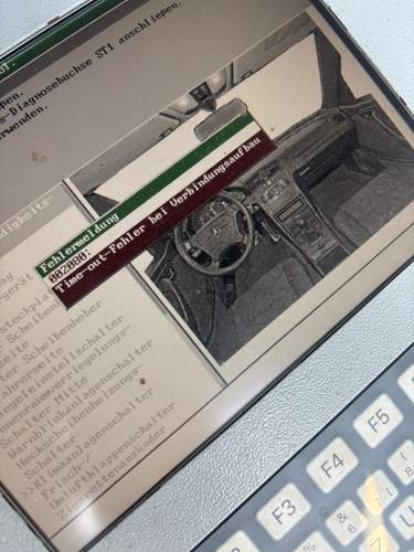

Dann hab ich das Fahrzeug mit dem Gutmann Tester ausgelesen
Leider hat der Tester mit dem ABS Steuergerät keine Kommunikation aufbauen können. Es wirkt so, als wäre das gesamte Steuergerät down.
Auch in die Parameter konnte ich nicht reingehen
Ein kräftiges mit der Handfläche auf das Armaturenbrett schlagen, hat nichts geändert am nichts anzeigen von Tacho und Drehzahlmesser.
Auch ist mir aufgefallen, dass die Tankanzeige randvoll anzeigt. Aber auch nicht immer. Und der Tank ist meiner Meinung nach nicht randvoll.

Seh ich das richtig, der Streckenzähler zählt auch nicht mit? 000? Dann ist aber doch ziemlich sicher kein Tachosignal da, also doch eher Raddrehzahlsensor.
Das mit dem Tank - och, so ein Tankgeber kann auch mal kaputtgehen, und beim zweigeteilten Tank des 202 ist die Berechnung ja doppelt kompliziert - da würde ich jetzt nicht gleich was reininterpretieren. Immerhin bekommt das Kombiinstrument erstens Strom und zweitens die Infos von Tank (ob richtig oder nicht...) und Motorwärme. Was aber gut sein kann: dass einer der Stecker nicht ganz sitzt. Das ist zwar auch ganz extrem bescheiden neu zu stecken (von unten aus dem Fahrerfußraum, wenn man sich den KI-Ausbau nicht antun will, was ich verstehen würde...) aber kost wenigstens mal nix außer ein paar Kratzern.

Und zur nicht vorhandenen Kommunikation vom Tester zum ABS Steuergerät, habe ich leider noch nichts hier sinnvolles lesen können im Forum und der entscheidende Tipp blieb hier bisher leider auch aus. Hoffe das kommt noch.

Gleiches Problem mit ABS an meinem C200D
Gehabt…,Steuergerät wae defekt… bei ebay für 10 Euro gebrauchtes gekauft, läuft seit 8 Jahren problemos… hatte an einem w202 noch nie defekte Raddrehzahlsensoren
