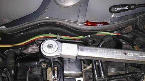

@KeinAutoNarr schrieb am 15. November 2014 um 00:42:32 Uhr:
Hi.Wieso steht dann auch extra auf Verpackung noch drauf, 28nm 90Grad?
Siehe Bild, vom im Deutschland hergestellten Produkt :-)
Bei so Zylinderkopf schrauben, die ohne durchgängig mit Gewindegang,wird doch auch angezogen nach Nm und dann Nochmals nen viertel oder so,zwecks thermischer Belastung.... Oder wie ists da?
Prinzipiell hast Du schon recht, kalter Motor, 28 nm und dann nochmal 90°, so ist die Interpretation dessen, was auf der Verpackung steht, richtig.
Ich habe immer nur bis 28nm angezogen, es war mir einfach zu heikel, dass mir das Gewinde abreißt und am Ende der Kopf runter muss. Aber mir kommt da gerade eine Idee: ich werde mal nachsehen, ob ich noch eine alte Kerze in der Garage habe. Sofern das der Fall ist werde ich sie irgendwo einspannen und schrittweise das Drehmoment erhöhen. Mal sehen, wann's knackt.
Mfg
Pippo
Sicher?
ich verstehe das so, entweder
handfest + 90°
oder 28 Nm
oder 21...
So,vorhin fertig geworden.
Hab einfach 25-30Nm und gut ist.dass ist nämlich schon ziemlich stramm vom Gefühl, unobjektiv.
Hab eine Kerze mit der Ratsche auf 28Nm gelöst, hat kein bissel geknackt.waren also wohl eher loser drin.
Dsc-0892
@KeinAutoNarr schrieb am 15. November 2014 um 20:34:00 Uhr:
Meine Worte.
Schönen Restsonntag!
Mfg
Pippo

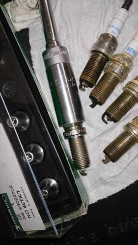

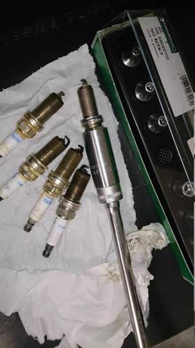

Also wie gesagt, habe nur mit nem rel. neuen Stahlwille Drehmomentschlüssel (gutes Werkzeug macht Spass, selbst im Halb-Dunkeln) so 27Nm gemacht und gut ist. Sollte ziemlich genau sein die Ratsche, keine billig Baumarkt Ware. Gelöst habe ich eine Zündkerze mit dem Drehmomentschlüssel. Hat nicht ausgeschlagen, war also unter unter 27Nm angezogen.
Seit dem Wechsel so knapp 2tkm gefahren.
Hier noch ein Foto und paar Stichworte, falls jemand mit Suchmaschinen wie bing.de oder qwant.com den Zustand von Zündkerzen sucht.
Alter, ziemlich genau 5 Jahre im Motor. Gefahrene Kilometer, knapp 70 tkm.
Typisches Fahrverhalten:
Fast jeden/oder mindestens jeden 2. Tag in der Stadt, 2-3km am Stück gefahren. Pause 1h, dann wieder zurück. Also unter der Woche wenn er mal an war, fast nur Kurzstrecke.
Am WE regelmäßiger 33km am Stück. So alle 1-2 Monate ca. 2x 333km Autobahn.
Getankt E10 oder E5.
Öl, fast nur das gute heimisches Markenöl 5w-40, Pennasol, Menguin, dieses Jahr Total. Wechsel nach so 1,25 Jahren, ca. 17tkm.
Kalten Motor die ersten paar km kaum über 2000rpm gedreht, ansonsten meisten nur um/unter 3000rpm bewegt.
Die erste vom Kühler sah an der Funkenstelle ein wenig schwarz aus, hatte vllt. ne kleine Nase dort.
Beru waren die alten, made in France. Die neue von Bosch in der Nuss ist im heimischen Lande produziert. Sollte wohl hoffentlich ebenso gut sein, kein Fernost low cost. Preis um die 8€ beim Fachhändler.
Dsc-0876-1
Dsc-0885-1
Auf den Bildern erkennt man fast garnix, aber mit Deinem Fahrprofil sind die Dinger vermutlich noch fast jungfräulich. Mit Bosch magst nix falsch. Ich verbau immer NGK.
