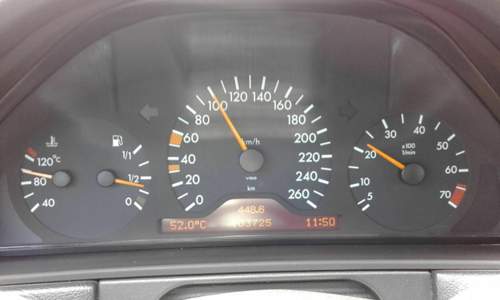

Hier mal wieder was zur Unterhaltung; da kommt der M104 schon an seine Grenzen 🙄
Wie man sieht ist das der E320, denn der "kleine" (C280) wird z.Zt. etwas geschohnt😉
LG Werner
P.S. Das war heute Mittag in Dubai; nur zur Erklaerung 😉
Temperatur-am-03082016
Ist deine ATA defekt oder sind die 52 Grad korrekt? Is ja Brutal...
@Steven4880 schrieb am 3. August 2016 um 12:16:58 Uhr:
Das war heute tatsaechlich so.
Wir hatten Temperaturspruenge von 10 Grad innerhalb von wenigen Minuten.
Die 52 Grad waren in der Naehe des Flughafens, auf dem fast zur gleichen Zeit eine Emirates Airways Maschine eine Bruchlandung hatte.
10 Minuten spaeter wenn ich dran gewesen waere haette ich es von der Autobahn aus gesehen.
Aber Gott-sei-Dank keine Verletzten, soweit man weis.
LG Werner

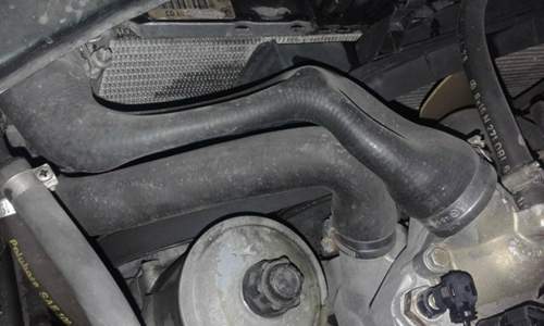

Also die Sache ist die.......gestern Nachmittag hatte ich mal wieder den Motor vom Staub befreit indem ich ihn mit einem Wasserschlauch abgespritzt habe; keine Motorwaesche, nur eben den Staub abgspuelt.
Dabei habe ich auch gleich die Kuehler mit dem Schlauch durchgspuelt in dem ich von vorne kraeftig reingehalten habe; dabei lief der Motor.
Danach liess ich ihn noch eine Weile laufen, damit er trocknen kann.
Als ich ihn so nach ca. 5 Min. wieder abstellte musste ich feststellen das sich der eine Schlauch, am oberen Ende des Kuehlers, start zusammengezogen hat.
Ich wartete noch eine Weile um zu sehen ob er sich wieder ausdehnen wuerde, was nicht geschah.
Danach oeffnete ich den Verschluss vom Ausgleichsbehaelter und der Schlauch ging wieder in seinen normalen Zustand zurueck.
Nun meine Frage.....ist das normal das der sich so zusammen zieht, oder kann es daran liegen das der Kuehler kaelter war als der Motor??
Wuerde mich ueber euere Meinung und Infos freuen

P.S. Siehe Photo im Anhang
Kuehlwasser-schlauch-w202-c280-modell-1995
