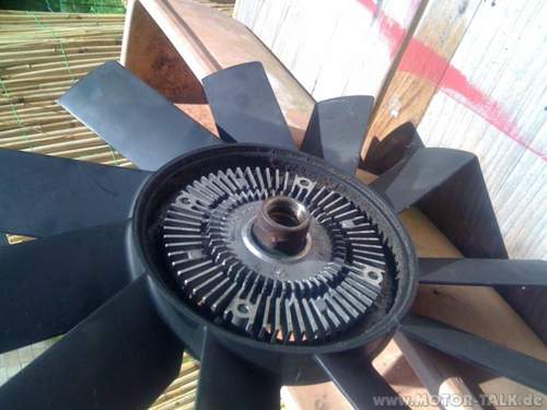

Habe folgendes Problem.
Wenn ich mit meinem Auto auf der Autobahn bin und dann in stop and go komme wird er extrem warm und der Lüfter springt nicht an.Man hört doch normalerweise den Lüfter wenn er anspringt um den kühler zu kühlen oder?
Kühler, Thermostat, Wasserpumpe ist alles neu.
Woran kann das liegen?
67 Antworten
Sieht dein Lüfter mittig etwa so aus wie auf dem Bild? Dann ist es ein Viskolüfter. Den hört man erst wenn er heiß ist und man aufs Gas tritt.

also doch ein Viskolüfter.
Schau mal:

Ihr habt recht ist ein viscolüfter werde mal das mit dem wechseln der Kupplung probieren.

Doch, der Zeitungstest ist die sicherste und einfachste Art. Bitte bei warmem Motor kontrollieren und vorher FAHREN (warm laufen lassen im Stand führt zu einem falschen Ergebnis).
Viskolüfter ist ein Klassiker beim W202. Beim Austausch dran denken: Linksgewinde!

Kurze Korrektur.....der Viscoluefter "schaltet" sich nicht zu, vielmehr nimmt die Kraftuebertragung bei hoeherer Temperatur langsam zu und der Luefter bekommt mehr power.
