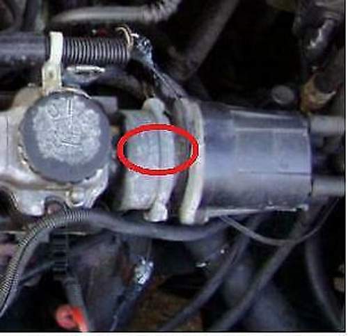

eine recht grobe richtung ist aber die herstellungskante vom gießen vom nw-kasten und verteiler,wenn die ungefähr fluchten sollte er zumindest anspringen.

Kannst du Herstellungskante etwas erläutern? ggf. nen Bild?
wenn ichs noch richtig weiß sollten dort kleine kanten sein,siehe bild.das ist aber nur ne gaaanz grobe richtung wo er zumindest mit anspringen sollte.ggf etwas nach links oder nach rechts drehen und nochmal versuchen.
sonst laß dir das mal von kadett-hl erklären wie mans nach gehör macht oder ne alternative.
Verteiler
