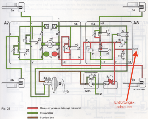

1. Ist Druck im Speicher vorhanden bzw. funktioniert Pumpe M15 ?
2. Raddrehzahlgeber prüfen.

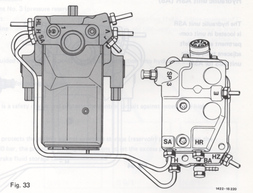

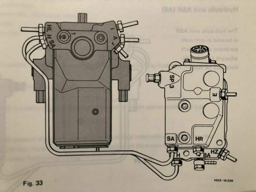

Druckspeicher auf Systemdruck prüfen:
1. Am Hydraulikblock A8 Ablaßschraube SP3 öffnen (siehe Abbildungen). Bei Motorstillstand diese Schraube ein ganz klein wenig öffnen. Vorsicht wenn Druck im Speicher vorhanden ist (180bar) spritzt das Öl raus ! Falls es nicht unter Druck ist prüfen ob überhaupt Öl rausläuft/tropft ? Wenn das Öl rausspritzt ist offenbar Druck vorhanden. Falls nicht
Motor starten und den gleichen Test wiederholen. Ist dann Druck vorhanden ? Falls nicht vorhanden die Pumpe direkt mit 12Volt ansteuern und zwar vom Pumpenrelais K20. Hierzu Relais abziehen (neben dem Hauptbremszylinder) und im Stecker die Pins 87+30 überbrücken (die Zündung kann ausgeschaltet bleiben) Vorher prüfen, ob im Pin 30 überhaupt 12V vorhanden sind ? Läuft die Pumpe hörbar ? Falls kein Geräusch vom linken Kotflügel kommt Pumpe ausbauen. Dabei sicherstellen daß der Zulauf vom Hauptbremszylinder zur Pumpe nicht verstopft ist ? (Schlauch kann verstopft sein ?) Falls die Pumpe nicht anläuft ausbauen und auf der Werkbank mit 12V ansteuern. Pumpe erneuern falls defekt.
