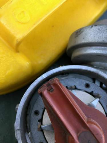

Den Verteiler wieder in die Normalstellung drehen. Verteilerkappe abnehmen, Dann den Motor von Hand oder mit Anlasser drehen bis No. 1 auf OT steht (oberer Totpunkt). Am Rand des Verteilergehäuses ist normalerweise eine kleine Linie eingeritzt die für den ersten Zylinder ist. Verteiler lösen und so drehen, daß der Verteilerfinger direkt zur Linie zeigt. Wenn der Verteiler sehr verstellt ist muß der Funke viel weiter springen, d.h. extra Belastung für das EZL Gerät (Zündschaltgerät). Beim Zünden muß der Verteilerfinger direkt am Kontakt im Verteilerdeckel vorbeiflitzen, d.h. nicht vor oder nach dem Kontakt .

Habe wichtige neuigkeiten haben die pumpen geprüft und funktionieren beide also druck da ! Das Ladepumpen relais war auch in ordnung , habe ja eh ein neues naja egal kann man leider nicht mehr ändern behalte das alte dann als reserve! Also update stand momentan: pumpen haben druck, relais ladepumpe (neu) funktioniert , neues ÜSR , neues KPR, neue stellmotor stange ,übrigens neue Bosch 77 Ampere 780A batterie, übrigens neuer verteilerfinger und kappe, neue bosch zündkerzen, neue zündkabel alle bosch,neue bosch zündspule, neues Zündsteuergerät, neue kraftstoffpumpen , neuer kraftstoff filter und neuer krafstsoffspeicher, wollte mal meine ganzen neuen teile auflisten falls es helfen kann beim fehler ABS und ASR. Habe da von einem bremslichtschalter gehört das der auch ABS und ASR lampen leuchten kann? Aber meine bremlichter funktionieren kann der trotzdem defekt sein ? Also die abs rad sensoren werden wir morgen oder übermorgen prüfen, also die geber im motorraum ausstecken und den wiederstand messen.Noch was mein mechnaiker hat mithilfe tüv geräts denke mal heist so an der gemischschraube in der mitte des luftfilters gedreht und auf 0,9% eingestellt ist das so richtig? Oder zu mager oder zu fett? Oder welchen wert welche prozent muss das eingestellt werden? Und wegen dem verteiler einstellen hast du da vielleicht ein bild oder so weil da tut sich mein mechnaniker nicht so auch wenn er eigentlich gut ist...was kann es denn sonst mit den ABS und ASR leuchten sein? Echt ärgerlich immer nach 10 minuten oder 15 minuten fahrt gehn ABS und ASR leuchten an als wenn man einen schalter drückt. Kann denn nicht ein bremsattel blockiert sein und ein rad dreht also weniger und meldet also ein faltsches signal an den abs rad sensoren??

Zündverteiler wie im Bild bei OT erster Zyl. einstellen. Verteilerfinger muß gegenüber der Markierung sein (weiß)
