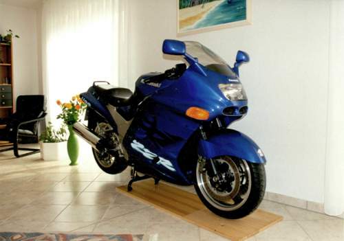

Hallo Leute,
habe beim Suchen leider nichts passendes gefunden, obwohl das doch bestimmt schon gefragt wurde...
Ich habe eine ZZR1100D welche gedrosselt ist (98 PS).
Meine alte (Getriebeschaden) hat einen offenen C-Motor (146 PS, ging recht gut) in einem D-Modell verbaut.
Meine Fantasie (habe keine belastbare Ahnung) träumt davon, den C-Vergaser an meinen D-Motor zu schrauben um mehr Leistung zu erhalten.
Bin ich da komplett auf einem Holzweg oder habe ich eine Chance dass es passt und die Drosselung dadurch auch der Vergangenheit angehört?
Vielen Dank für hilfreiches Feedback... Ralf

....die Vergaser von der C passen an die D.
Im Verlauf der Modellpflege wurden an den Vergasern die Vorheizung über den Kühlwasserkreis nachgerüstet, was man einfach stilllegen kann und die inneren Zylinder eine halbe Nummer fetter bedüst.
Wenn es Dir nur um die offene Leistung geht, bau die Schieber der C, die dann wohl keine Drosselbohrungen haben, in die Vergaser der D, das passt alles.
Gruß.... der MOF!

Danke MOF,
endlich mal wer der auf die Frage antwortet.
Das teste ich nächstes Wochenende. Schön das es passt... dann brauche ich nicht alles abbauen.
Vielen Dank.

....die Schieber der D kannst Du auch einfach auf volle Leistung umbauen.
Es sind im Löcher in der Schieber gebohrt, die ....wenn die Schieber vom Unterdruck im Vergaserdom hochgezogen werden, im Oberteil angekommen, den Unterdruck zusammenbrechen lassen.
Es gibt zum Umbau Ringe aus Alu oder Messing, die in die Schieber eingepresst werden. Ich hab die Dinger immer mit etwas Loctite gesichert...
Und um da etwas Ruhe zu verbreiten...
Die Teile gibt es mit Gutachten zur Abnahme auf volle Leistung beim TÜV, hab ich damals auch mit meiner dicken Dame so gemacht...
Im einschlägigen ZZR-Foren findest Du auch bebilderte Einbauanleitungen....
Bei der ZZR gab es keine Anschläge in den Vergaserdeckeln und auch sonst ist von der Drosselversion zur offenen Version kein Unterschied...

Vielen Dank, dann habe ich ja jetzt einiges an Input um der Dicken wieder Beine zu machen ;-)
Viele Grüße,
Ralf
