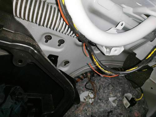

So, jetzt mal noch ein kurzes Update und eine Erfolgsmeldung...
Wie der Warndreieckshalter ab geht und damit die ganze Verkleidung der Heckklappe habe ich zwar nicht herausgefunden, aber das brauche ich auch erst mal nicht wissen. Der Fehler war ein Kabelbruch im Kabelbaum hinter der linken Kofferraumverkleidung (siehe Bild). Das rote 12V Kabel war durch und das braune Massekabel auch schon angebrochen. Ich habe es erst mal geflickt indem ich es zusammengelötet, mit Schrumpfschlauch überzogen und mit Panzertape am Heckklappenarm so fixiert habe, dass diese Stelle des Kabelbaums beim Öffnen und Schließen der Klappe nicht mehr beansprucht wird. Die Biegestelle im Kabelbaum ist jetzt also ein kleines Stück gewandert. Ich rechne nicht damit, dass das ewig hält, denn die Litzen im Kabelbaum sind überall wo das schwarze Textil-Iso-Klebeband drum war störrisch wie Klingeldraht. Meine Vermutung: der Kleber des Isolierbands verträgt sich chemisch nicht mit der PVC-Isolierung der Leitungen. Die freien Stellen wo das Textilband nicht um den Kabelbaum geklebt war, sind die Leitungen noch einigermaßen weich und beweglich. Man kennt das auch von PVC-Kabeln, die lange Öl ausgesetzt sind. Der Weichmacher im PVC wird zerstört und das ganze Kabel steif und damit brüchig. Ich wage die Voraussage, dass das früher oder später bei jeden kaputt geht, wo diese Kabelbäume in dieser Verlegeart verwendet wurden. Wenn wenigstens am Drehpunkt der Heckklappe ein Kringel in den Kabelbaum gelegt worden wäre, so dass die Drehbewegung der Heckklappe ausgeglichen wird, hätte das schon einige Jahre länger halten können. Jetzt stellt sich mir gerade die Frage, was macht man eigentlich wenn die Klappe sich nicht mehr öffnet wegen Kabelbruch? Das wär schon doof aber Stoff für ein neues Thema...

Gratuliere, du hast dir ein teures Besuch beim freundlichen gespart.
Kabelbruch war meine erste Gedanke, aber neben dem Wackelkontakt, ist der eine der unangenehmste Fehler, erst feststellen und dann noch zu lokalisieren.
Habe gern gemacht, guten Fahrt und bleibt gesund.

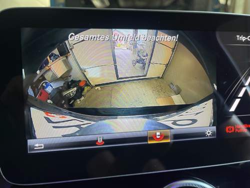

Hallo zusammen, ich habe die RFK nachgerüstet und Codiert. Sie funktioniert aber leider habe ich noch ein problem. Und zwar läuft sie immer nur in der Weitwinkel Ansicht. D.h. Mir fehlt die normale Ansicht mit den Hilfslinien. Ich kann sie zwar unten in der Leiste anwählen aber da passiert nichts wenn ich die anwähle. An was könnte das liegen.
Mit freundlichen Grüßen Granit Fetahaj
