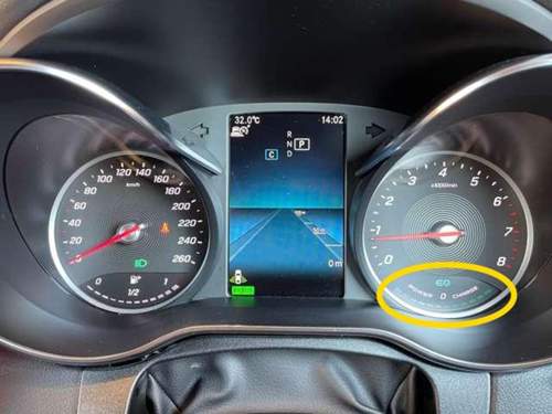

BTW: Woran erkenne ich ob mein Motor das EQ System hat?
LG
Wenn du unter dem Drehzahlmesser die gelb eingekreiste Anzeige hast (auch beim Digitaltacho so).
EQ Anzeige im Tacho
@M4077 schrieb am 14. Juli 2025 um 00:38:16 Uhr:
Hey,
danke für die Info, dann habe ich wohl einen C300 ohne dieses EQ System (BJ 06.19)
LG
Wenn dein Auto kein Diesel-Hybrid ist, dann hat es kein EQ-System. Man erkennt das mit einer extra elektrischen Leistung (z.B. 190kW + 10kW) in den technischen Daten. Bei dem 205-Mopf waren nur einige Benziner und nur das Hybrid-Diesel mit EQ-System ausgestattet.
