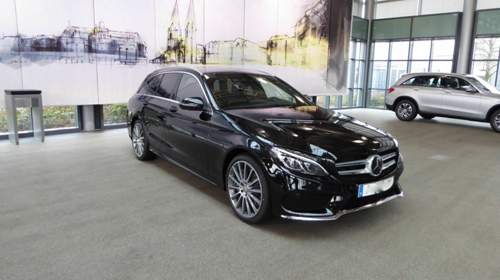

So hab jetzt am Freitag meinen C 300 T in Bremen abgeholt und die ersten 1.000 km hinter mir.
War zunächst ohne Probefahrt etwas skeptisch, was den Motor angeht. Nun aber total begeistert. 🙂🙂
Der Motor ist wirklich der Hammer und verbunden mit der Sport-Abgasanlage absolut toll 😁😁
Die Leistungsentfaltung ist genial, man hat stets das Gefühl genügend PS zur Verfügung zu haben.
Weiterhin absolut überzeugend ist die AIRMATIK (Dämpfung als auch das Fahrverhalten auf der Autobahn und Landstraße)

Anbei schon mal ein erstes Bild aus Bremen, mehr folgen dann noch.
Schönen Sonntag!

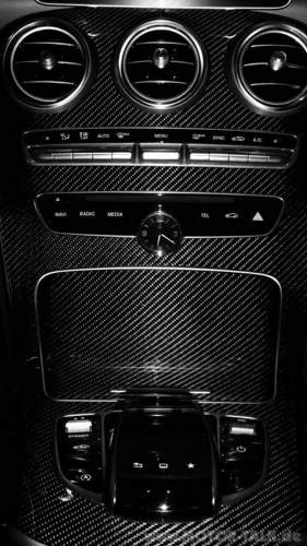

Anbei noch ein Bild der Zierelemente Carbon, sieht man eher selten aber echt genial, hoffe ich verstoße nicht schon wieder gegen das.....😁😁
Schönen Abend
Zierelemente Carbon
Hast Du natürlich nicht. 😁
Sieht echt toll aus. 🙂

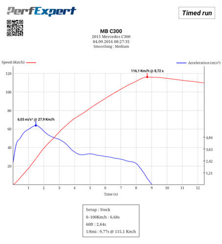

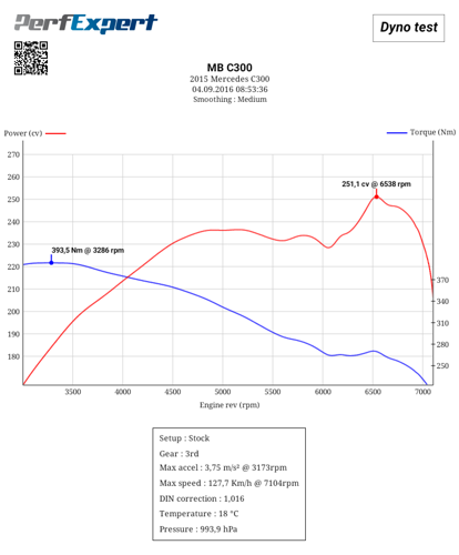

Etwas enttäuscht hat mich die Beschleunigung. Die Starts von 0 bis 100 km/h sehe ich in beiden Videos bei 7.2 bis 7.8 Sekunden. Von der Werksangabe mit 6.1s ist das Auto damit weit entfernt. Gibt es hier noch eine Launch-Control oder ist das einfach ein Phantasiewert?
ich habe die guten Wetterbedingungen (komplette Windstille, bei 8°C, trockene und ebene Fahrbahn) genutzt, um einige Beschleunigungs- und Leistungstests durchzuführen und den Threadtitel (238 PS) zu korrigieren :-)
Testbedingungen:
- C300 W205 AMG Line extern/intern Sommerbereifung Michelin Primacy 3 Runflat
- Reifendruck: VA 2,6 HA 2,8
- Tank zu 15% voll mit 95ROZ
- Motor ausreichend warm gefahren
- die Teststrecke wurde in beide Richtungen gemessen, um zu beweisen, daß kein Gefälle/Steigung vorliegt
- Sport+ Modus
- ESP Off
- Beschleunigsmessung wurde vom Still-Stand weg mit Kickdown durchgeführt
- Leistungsmessung wurde im Manuell-Modus (Sport+) im 3. Gang von 2000 U/min (Messung startete bei 3000 U/min) mit Vollgas durchgeführt
Als "Messwerkzeug" habe ich die Handy-App "PerfExpert - Onboard" (mit 11 Euro nicht gerade billig) verwendet, welche bezüglich Genauigkeit durchwegs gute Bewertungen erhalten hat.
Außerdem hat mich das Messverfahren, über den Beschleunigungs-Sensor des Handys, überzeugt.
Diese Methode ist wesentlich genauer als eine GPS-Messung.
Zusammengefasst konnte ich folgende Werte (siehe Anhang) messen:
0-100 km/h: 6,62 Sekunden
Max. Leistung @5638 U/min: 246,5 PS
Max. Drehmoment @3045 U/min: 399,5 Nm
Warum weicht die Beschleunigung vom Katalog-Wert (5,9 sec) ab?
Dafür würde ich folgende Faktoren anführen:
- AMG Line extern (Mischbereifung mit 245er Reifen an der HA), dadurch schlechteren cw-Wert
- Runflat-Reifen (höhere dynamische Masse)
- Mehrgewicht durch SA's
- keine Launch-Control, von Leerlauf-Drehzahl weg
*-Gruß
p4car
fast genau 1 Jahr und 29tkm später habe ich heute Vergleichsmessungen auf der selben Strecke mit folgenden Bedingungen durchgeführt:
Testbedingungen:
- Tank zu 45% voll mit 95ROZ
- Sport+ Modus
- ESP Off
- Beschleunigsmessung wurde vom Still-Stand und "Hold" weg mit Kickdown durchgeführt
- Lufttemperatur: 19-20°C
0-100 km/h: 6,68 Sekunden
Max. Leistung @6538 U/min: 251,1 PS
Max. Drehmoment @3286 U/min: 393,5 Nm
Relativ gesehen zum Vorjahr hat sich also an den Motordaten nicht viel verändert. Wobei die aktuellen Werte heute auf Grund der höheren Lufttemperatur mit 20°C (8 °C voriges Jahr) sogar noch als besser einzustufen sind.
*-Gruß
p4car

Neben den von Dir genannten Gründen für das nicht ganz erreichen der angegebenen Beschleunigungswerte (SAs ...) würde ich noch Deine Meßmethode mit einer Handy-App in Frage stellen. In so einem Massenartikel würde ich nicht unbedingt einen hochpräzisen Beschleunigungssensor erwarten, das ist schließlich nur eine von vielen Nebenfunktionen die halt eingebaut werden muss weil es die Konkurrenz auch macht.
Man müsste da schon exakt genau so vorgehen wie es die professionellen Tester machen.
Beim Start mit Automatik wird m.W. so vorgegangen:
- Fuß auf der Bremse
- Gas geben bis die Festbremsdrehzahl erreicht ist.
- Vollgas und Bremse lösen.
Freu Dich einfach dass Dein C300 mit Sicherheit deutlich besser geht als mein C200, und mit dem bin ich was die Zwischenbeschleunigung, z.B. beim Überholen, angeht sehr zufrieden.
@Noris123 schrieb am 4. September 2016 um 11:26:58 Uhr:
Du hast natürlich recht, die Meßmethode ist nicht optimal.
Mir ist es heute aber mehr um die relativen Veränderungen gegenüber den Messungen vor einem Jahr gegangen. Haben sich die Motordaten verbessert/verschlechtert ?
Ohne Zweifel bin ich mit der Performance des C300 sehr zufrieden :-)
