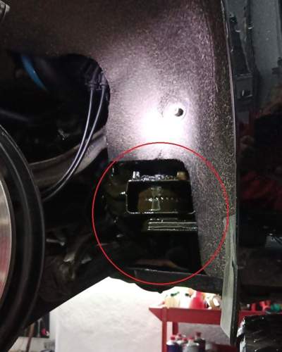

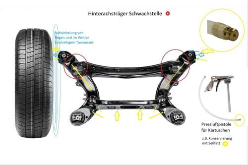

Da die Hinterachsträger von innen nach außen rosten sieht man lange nichts, obwohl sie bereits innen total am gammeln sind, wenn man dann Rost erkennen kann sind sie bereits meistens durch.
Wer bereits eine neue HA bekommen oder noch eine erhaltungswürdige hat, kann man nur empfehlen den Hinterachsträger nicht nur von außen sondern auch von innen per Lanze mit Seilfett zu fluten..
In den Hinterachsen Theads w212 und w204 wurde das Thema ja zu genüge behandelt.

Bild 2: Hinterachsträger offen wie ein Scheunentor, hier wird Dreck und Wasser reingewirbelt.
Hinterachstraeger 1
Hinterachsträger 2
