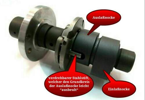

Ich fahre seit kurzem einen 2000er Burgman 400 (Vergasermodell). Der Verkäufer sagte mir, dass der Roller heiß manchmal schlecht anspringt. Ich hatte echte Startprobleme vermutet und von der Zündkerze bis zur Vergasermembran alles mal durchgeschaut. Heute konnte ich das erste Mal eine Tour machen und das Problem ist tatsächlich aufgetreten. Es ist, als wenn der Anlasser gegen einen blockierten Motor ankämpfen muss. Anlasser samt Relais sind lt. Auskunft des Vorbesitzers bereits neu gekommen. Das ist aber definitiv nicht die Ursache. Kalt dreht er problemlos durch und springt an, heiß springt er auch sofort an, wenn der Anlasser es schafft, den Motor zu drehen. Ich hab da mal irgendwo was von Fehlern bei der Dekompression gelesen, so in der Art fühlt sich das auch an, wie wenn im Motor Druckluft ist. Hat jemand eine Idee?

Ja, der Burgman steuert das über eine Feder an der Nockenwelle. Wenn das nicht mehr 100% hinhaut, hat man zu viel Kompression. Mir wurde geraten, eine stärkere Batterie zu nehmen, ansonsten wirds teuer.

Kurzer Nachtrag:
Der Burgman 400 Bj. 2000 hat selbstverständlich noch keinen DOHC-Motor. Das Prinzip der automatischen Dekompression ist dasselbe. Einziger Unterschied: Beim DOHC-Motor wird nur ein Auslaßventil leicht geöffnet, beim CIH-Motor werden über den gegabelten Kipphebel gleichzeitig beide Auslaßventile zur Dekompression geöffnet.
Die Nockenwelle des älteren CIH-Motors ist beigefügt. Der verdrehbare Stahlstift im Grundkreis des Auslaßnockens ist gut zu erkennen: Im Ruhezustand (s. Foto) sowie bei Starterdrehzahl von 500 ~ 600 U/min zeigt die runde Seite des Stahlstifts nach außen, wodurch die beiden Außlaßventile im Kompressionstakt ein bißchen geöffnet bleiben.
Noch vor dem Erreichen der Leerlaufdrehzahl, kurz nachdem der Motor die Verbrennungsenergie seiner ersten Arbeitstakte an die Kurbelwelle geschickt hat, wird die flache Seite des Stahlstifts durch den Fliehkraftmechanismus nach außen gedreht, sodaß die beiden Auslaßventile vollständig schließen können.
Gruß Wolfi
Nockenwelle CIH-Motor
Also verklemmt sich dieses drehbare Teil, wenn das nicht mehr richtig hinhaut?
