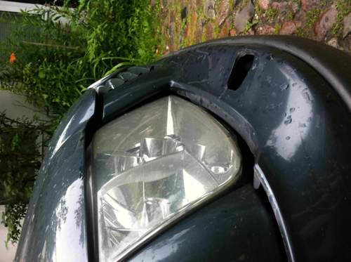

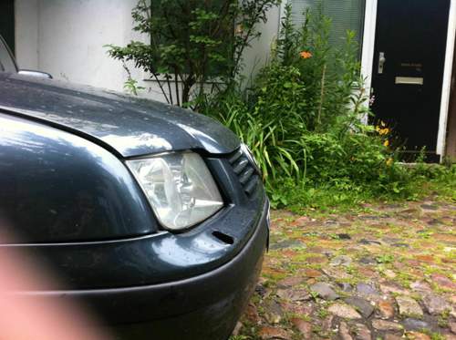

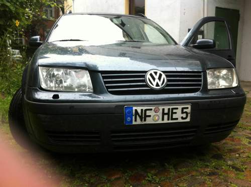

ich hatte mit meinem Bora vor einiger Zeit einen unschönen Auffahrunfall, bei dem glücklicherweise nichts richtig kaputt gegangen ist. Da ist nur irgendetwas verzogen, was dafür sorgt, dass die daran angebauten
Teile nun nicht mehr richtig zusammenpassen. Ich habe 4 Bilder gemacht, auf denen man, denke ich, ganz gut erkennt, was in Mitleidenschaft gezogen wurde:
Auf den Bildern kann man erkennen, der rechte Scheinwerfer und der Stossfänger rechts etwas weiter innen und die Haube etwa 1 cm zu weit nach oben steht.
Kann man den Bildern nach geurteilt einen Tipp abgeben, was da nachgegeben hat bzw. bis wo ich das wohl zerlegen muss?
danke für Tipps und

Tippe auf "Schloßträger" als wesentliches Bauteil, das hier für die krumme Optik sorgt. Grill und Scheinwerfer mal raus, und gucken, ob der Träger wo beides befestigt ist, "ausdengelbar" ist... 😉

Denke ich auch , zudem wird der Stoßtangenträger auch was weg haben.
Komplette Front demontieren und sehen was verzogen ist.

Ansonsten schließe ich mich meinen Vorrednern an. Wird der Schlossträger was abbekommen haben.

Der Prüfer kann auch behaupten das derStoßstangenträger in seiner Verschraubung gestaucht ist und bei einem neuen Aufprall daher seiner Aufprall-Energie-Absorptions-Funktion beraubt ist.
Ich denke er hätte damit sogar Recht , der Stoßstangenträger hat v.re. sicher einen weg bekommen und ist zumindest in seiner Lang-Loch-Aufnahme nach hinten gerutscht.

Front weg, mal sehen was kaputt ist, dann massiv mit dem Schloßträger ärgern, danach doch nen neuen kaufen, und großzügig defekte Teile austauschen. Sollte dann auch mitm TÜV klappen! 😉
