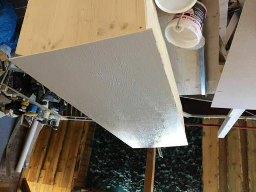

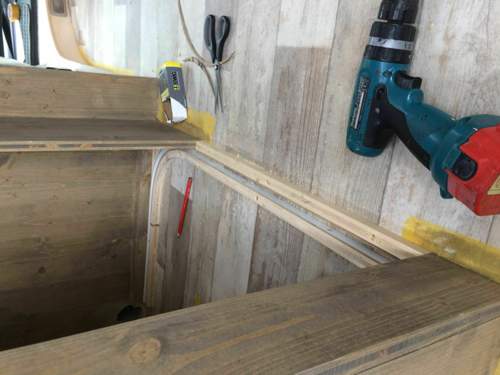

Wieder mal Hängeschränke bauen. Mittlerweile gehts auch ans verlegen von Leitungen usw.

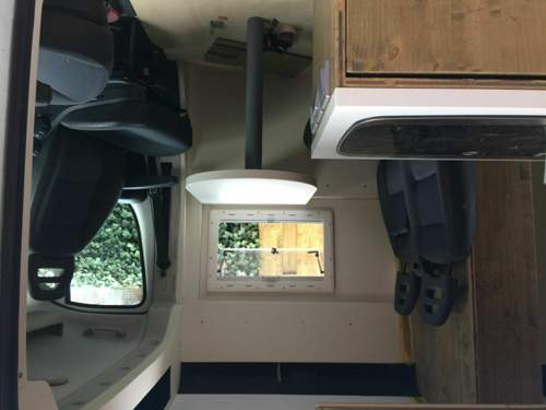

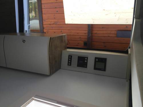

Heute mal alle Hängeschränke eingebaut und mit der frisch gelieferten Elektrik begonnen. Bedienpanel für Heizung und kpl Elektronik hab ich über der Schiebetür installiert.
Wir haben uns für einen Schaudt Elektroblock (EBL211) mit Panel entschieden. Gibts kpl im set mit Sicherungen, wassersonden, Kabel usw für 365€.

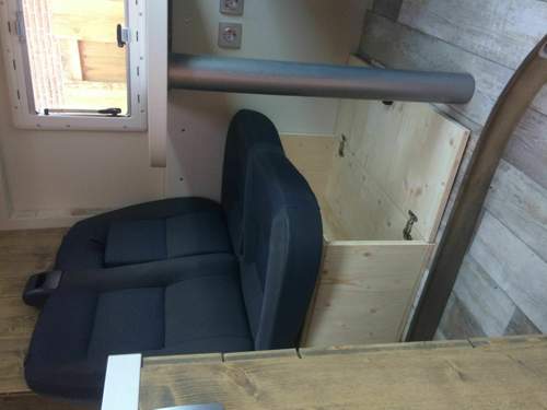

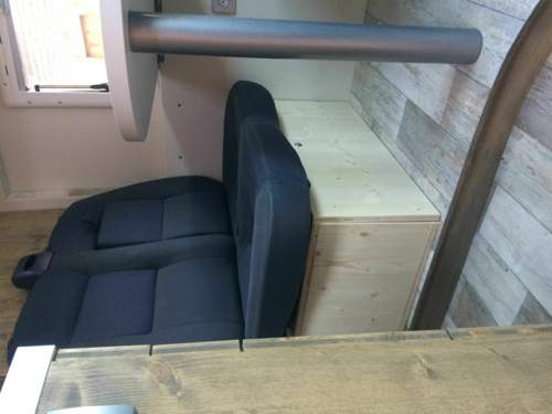

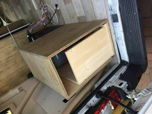

Mittlerweile ist der Gaskasten fertig und es geht an die Aufteilung im Bettbereich.
16451f5a-2399-4a5f-b40e-f17f91521d66
86c5ad52-c85c-4157-b875-ded9519dddca
Hast du im Gaskasten eine direkte Entlüftung nach unten eingebaut?
In der Schublade ja. Im Kasten bzw Boden noch nicht, kommt aber rein, ist ja Pflicht. 100cm 2
Und eine gasdichte Tür brauchts auch noch!
