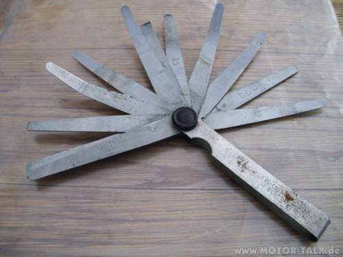

Ventilspiel kontrollieren EV 0,20 - 0,30 mm AV 0,40 - 0,50 mm . Wenn zu stramm, kann er auch nicht verdichten, bzw läuft besch...

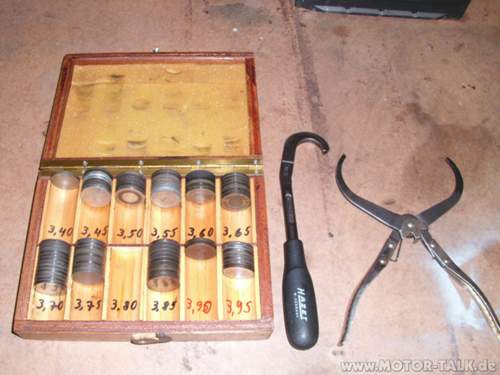

Hallo tommel 1960.Danke für diese Info.Ich werde morgen die Haube mal abnehmen und prüfen.Der JX hat doch die Plätchen zum einstellen oder?Wo bekommt man diese her mit den (glaube ich) verschiedenen Stärken?Und ich muss ehrlich zugeben diese Art von Ventile einstellen habe ich noch nie gemacht.Sorry.Vielleicht könntest du mir mal texten wie das geht.Grucc hp one.
So gesehen ganz einfach :D. Motor 1. Zylinder auf OT stellen. (Nocken 1, Zyl zeigen schräge nach oben, 4. Zyl nach unten, "Überschneidung") Dann mußt Du am 1. Zyl kucken welcher Nocken mit Ansaugkanal, bzw mit Auspuffkrümmer übereinstimmt. Da schiebst Du die Ventillehre zwischen Nocken und Tassenstößel, die dann saugend flutschen muß. Ansaug 20 - 30, Auspuffkrümmer 40 - 50, besser ist das größere Maß (lieber tickern lassen). Machst ein Kreidestrich oben 12 Uhr(1. Zyl) am Nockenwellenrad, drehst den Motor durch, so daß der Strich auf 3 Uhr steht ( 3. Zylinder Prüfen) Dann auf 6 Uhr (4. Zyl), und auf 9 Uhr (2. Zyl) Die Zündfolge ist 1 - 3 -4 -2 . Wenn die Ventillehre saugend durchgeht, ist alles i.O . Wenn zu stramm, angenommen beim AV geht nur die 20 er Lehre durch, müssen die Einstellscheiben ausgetauscht werden. (z.B. ne 3,50 er ist drinn, muß die gegen ne 3,25 er ausgetauscht werden) Geht aber nur mit einem Ventildrückhebel, Spezialzange und den Austauschplättchen. Wenn alle verstellt sind, fummelkram, der 1 Std dauern kann.

Moin th.Ich gestern mal das VS gemessen und war ein wenig überrascht.Ich hätte mal messen sollen als der ZK runter war.Der 1.Z hat AV 0,4 EV 0,05,2. Z AV 0,3 EV 0,2,3.Z EV 0,1 AV 0,35,4.Z EV 0,1 AV 0,4.Danach ich die Plättchen ausgebaut und so wieder eingebaut das den 1.Zylinder mal auf den Sollwert komme AV 0,4 und EV 0,2.Die Kompression stieg von 15 bar auf 20,5 bar.Nun weiss ich aber nicht ob es wirklich nur an den Plättchen liegt.Daher denke ich mal den Motor zu zerlegen und bzw um die Ursache zu finden.Wenn ich was ungewöhnliches gefunden melde ich mich mal.Ok?Dir noch ein schönes WE.Gruss hp one
