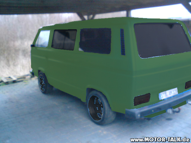

Hi, ich hab vor meinen Bulli zu lackieren, weis aber nich welche farbe, is momentan bw oliv, möchte ihn aber nich plump einfach schwarz machen =(. hab nur einfach keine idee wie ich das design ändern soll, bischen oldscool wär schon gut, also kein metallic lack oder zu helle farben auch evtl. 2 farbig oder mit mehrfarben aber halt mit stil,
innen is beige verkleidet.
vll hat wer nen vorschlag!

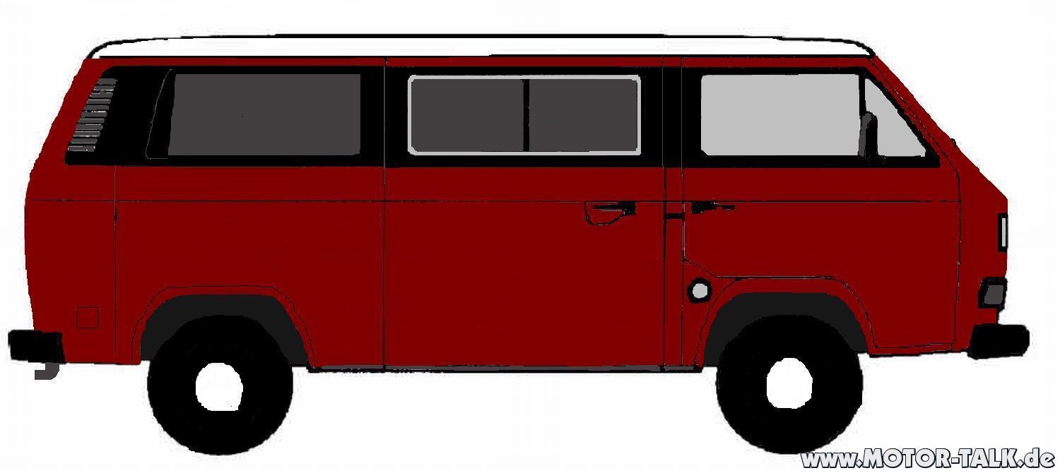

Original geschrieben von HamburgerT3
Das Dach im Kontrast zum Oliv in weiss sieht auch Mördergeil aus finde ich.
Super finde ich auch, wie man bei den T4, findet, das die höhe der fenster über die gesamte fahrzeugbreite schwarz ist. verstehst was ich meine!? quasi ein schwarzer streifen, welcher so hoch ist wie die fenster, welcher von fenstergummi, zu fenstergummi geht über b,c und d-säule und über die lüftungsschlitze geht. das werde ich bei mir wahrscheinlich auch machen.
Genau, so in etwa......
http://www.motor-talk.de/.../Attachment.html?attachmentId=572087
Gruß babyfleck
Ich würde den auch in BW-Grün lassen und nur ausbessern.
Die Farbe sieht in Kombination mit den entsprechenden Schwarztönen echt gut aus.
VW-zeichen, Grill etc. in schwarz, Felgen passend dazu...
Grill mit runden Scheinwerfern? Klarglasscheinwerfer mit
"Oldschool-Kreuz" dazu. Dunkle Blinker...
Fertig. ;-)

Das Rot passt immer zu beiger Verkleidung babyfleck, VW hatte Ende der 70er das Brokatrot auf dem Markt, das wirkt gut auf dem T3, nach Deiner Vorlage mit dem schwarzen Fensterbereich. Anhand Deiner Vorlage drängen sich Rote Felgen mit schwarzen Käppchen dazu regelrecht auf 🙂
