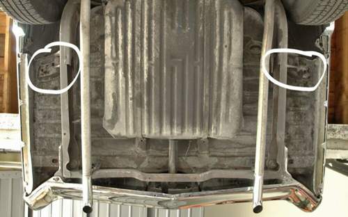

Also der H-Tüv war da und es ist ...leider... das eine oder andere zu machen.
Bremstrommel läufts raus
Bremsflüssigkeit ist ein grüner Sumpf
Bremsleitung verrottet
Gummis (Gestänge im Bereich Lenkung) sind fertig.
Eine Schraube fehlt die den Ramen mit der Karosse verbindet.
Reifen fertig
und echt blöd die hintern Blechaufnahmen sind verrostet.
Gibs die Bleche als Rep. Bleche?
die Werkstatt sagt der Wagen würde wohl bis Februar 2017 bei denen stehen.
Und über den Preis könne die nix sagen, toll.
aber ich finde immer noch das es für ein 1969 Auto alles im grünen Bereich ist, also glück gehabt ^^
1969buickelectraag52-li
Such dir ne Gescheite Werkstatt, inkl der Blecharbeiten bist da Woche oder 2 beschäftigt, sofern die Werkstatt keine Erfahrung mit sowas hat.
Das längste und teuerste sind die Blecharbeiten, alles andere ist billig kram.
Hier im Forum gibts das schöne US-Car Werkstatt nach PLZ (such mal im FAQ), fahr einfach bei deinen in der Nähe mal vorbei und lass es am Ende dort machen, der am kompetentesten erscheint und am meisten Ahnung hat.
Ne andere Sache ist, für manche andere Werkstatt fängt nun etwas die Flaute zu Weihnachten an, da nimmt sich die eine oder andere gerne solcher Projekte an, und der Mechaniker hat mehr Zeit und Muße es richtig hübsch zu machen.
Die Teile dürften wohl die geringsten Kosten sein.
Kannste dir ja mal bei Rockauto zusammenstellen.
Da die Bremse Sicherheitsrelevant ist würde ich alles rausschmeißen, kostet doch nix.
Neue Bremskolben, Schläuche und Beläge.
Kannste ganz grob rechnen :
Teile / Kleinteile plus Versand 400 Euro, Reifen 500 Euro + 45 Arbeitsstunden a 50 Euro ( 2250 Euro ).
Macht 3150 Euro.
Also bei der Bremse würde ich auch keine Kompromisse machen, die ist schon Mist wenn Sie funktioniert. Die muß neu, eventuel gleich mit Trommel wenn es die günstig gibt (meine gibt es noch und sich erstaunlich günstig).
Bei dem Gummi muß man schauen welcher es ist. Gibt es aber auch ziemlich günstig.
Eine Schraube sollte das kleinste Problem sein.
neue Reifen, je nach Grösse können die auch teurer werden.
Das mit dem Schweissen sehe ich jetzt nicht aufgrund der Bilder. Woher kommst du denn? In München könnte ich dir helfen.
