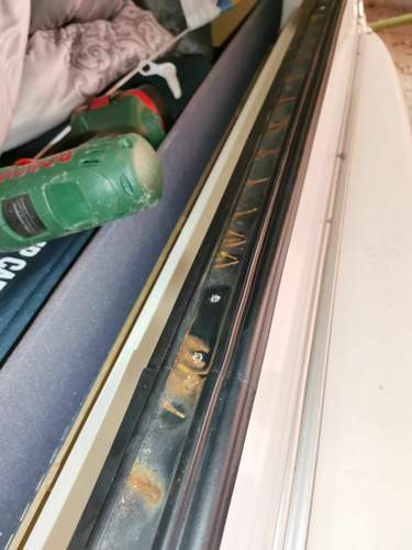

Ich hab mir gestern die Zeit genommen und den Rahmen ausgebaut, werde den alten Rahmen sauber machen und wieder einbauen.
Extra Kosten gleich null nur eben der Zeitaufwand.
Die Tackerklammern waren zum Teil durchgerostet, das Holz usw. soweit i.O. das wollte ich unbedingt sehen.
Jetzt wieder einbauen.

Ordentlich dekalin nicht vergessen. Sieht aber gut aus
Vor Allem ganz wichtig : Tackerklammern und auszuwechselnde Schrauben in Edelstahl verwenden !!! Ist nicht erheblich teurer, als Normalstahl oder verzinkt !!! Ich würde für die Abdichtung W17 oder W15 verwenden , ist garantiert "dauerelastisch" und "UV-beständig" !

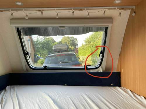

Ich habe neuerdings das Problem das das Wasser hier an der markierten Stelle rein kommt.
86b63172-d6ae-4527-b7b0-2a724e64b469
Selbes Problem. Fenster am besten ausbauen, oder so weit wie möglich auf machen. Schauen wo sich die Gummidichtung abziehen lässt. Da muss neue Dichtmasse rein. Oben sammeln sich auch gern Nadeln und Laub. Das sollte auch regelmäßig entfernt werden.
