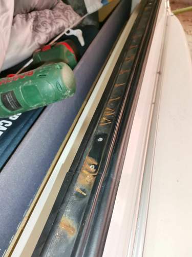

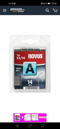

Die Dichtungen sind beim Azur alle geklammert. Welcher Tacker mit welchen Klammern macht da Sinn?
Ich empfehle alles auszubauen reinigen und wieder einzubauen. Die alten Tackerklammer waren bei mir zum Teil schon durchgerostet. Auf dem Bild sieht man die Klammern die ich genommen habe.
Hat ganz gut funktioniert.

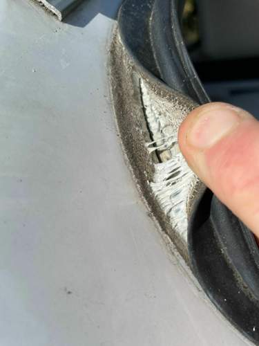

Am Bug habe ich auch das Problem ausmachen können.
Die Dichtung ist auch bei unserem Azur außen oben links und rechts nicht mehr vernünftig verklebt, so das hier das Wasser unter die Dichtung laufen kann.

ist doch eh alles in dem thread beschrieben. also nochmal genauer: es dichtet da keine dichtung ab, die fenster sind überlappend, dadurch läuft das wasser einfach darüber. wenn du da einen wassereintritt hast und dir auch sicher biest dasss es von dem fenster kommt. dann baust das aus, reinigst allen mit waschbenzin. dann nimmst butyldichmasse, dichtest alles wieder neu ein, nicht sparsam sein. dann baust das fenster wieder neu ein. ausgetreten dichtmasse mit sich selbst abtupfen. fertig.
vielleicht kommt die feuchtigkeit aber von weiter oben, von einer leiste?
@Soul2000 schrieb am 25. Juli 2022 um 01:20:32 Uhr:
...... dann nimmst butyldichmasse, dichtest alles wieder neu ein, nicht sparsam sein. dann baust das fenster wieder neu ein. ausgetreten dichtmasse mit sich selbst abtupfen. fertig.....
Danke für deine Nachricht. Aber da sind wir beim Punkt. Du schreibst auch das alles beu abgelichtet wird. Meine Frage bezieht sich auf das abdichten. Kommt die Abdichtmasse in die Gummidichtung oder auf die Außenhaut des Fensterausschnitts?
Themenstarteram 25. Juli 2022 um 6:30
Zwischen aussenhaut und gummi. So daß die beiden quasi zusammen kleben.
