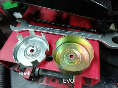

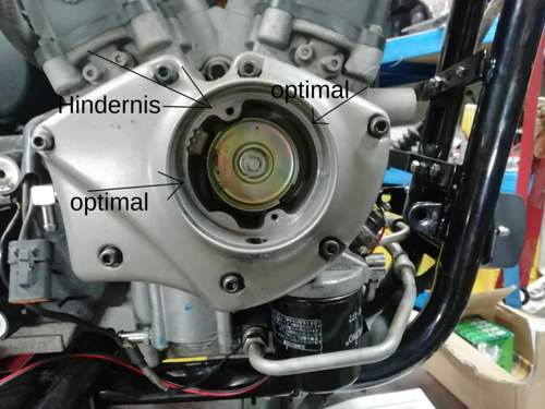

Jetzt komme ich aber an meine Grenzen bezüglich der Zündung, die Singlefirezündungen haben natürlich 2 Kontaktstellen auf der Platte und ein Kontakt stößt immer gegen einen Buckel im Gehäuse, kann also die Zündungsplatte nicht voll drehen um die Zündung bei OT einzustellen.
Nun ist meine Überlegung, ob ich nicht einfach eine Dualfirezündung verwende, hat ja nur einen Kontaktgeber, ist aber vielleicht für die Leistung nicht das beste aber wie verhält es sich, wenn ich die Originale Zündung nehme aber die Einspritzanlage weglasse und einen Vergaser verbaue. Habe mit Einspritzanlagen und Steuergeräten ÜBERHAUPT keine Ahnung. Das war bis jetzt immer der Vorteil meiner Harley ..... 3 Kabel und die Kiste läuft :-)
Kann das Steuergeräte das Zündsignal normal ausgeben, habe gesehen, dass beim Buell Rotor mehr als 2 Aussparungen gibt :-(
Hatte schon überlegt, ob ich die Nase im Rotor neu presse und die Zündung dann entsprechend ausricht aber wo?

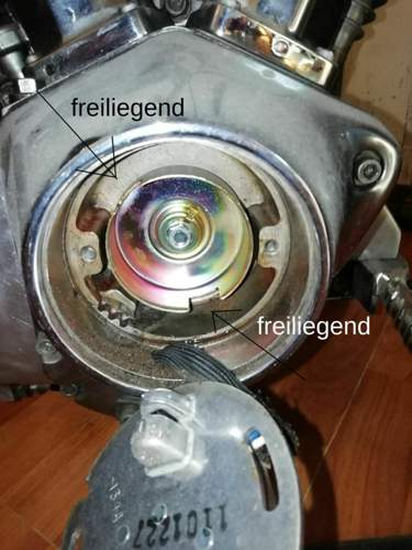

Habe mal ein paar Bilder eingestellt, dass letzte ist EVO, so müsste der Rotor bei OT Stellung stehen, man sieht, beide Aussparungen werden von nichts behindert, so das die Zündung rechts und links gedreht werden kann. Bei der Buell, ist eine Aussparung verdeckt.
Meine Idee wäre, den Rotor um ca. 90 Grad nach linbs zu verdrehen, so das beide Öffungen im freien Raum stehen.
Wenn ich keinen Gedankenfehler habe, ist es doch eigentlich egal, wie die Zündungsplatte verbaut wird, wichtig ist doch nur, dass der Rotor an der Richtigen Stelle den Kontakt unterbricht, oder?

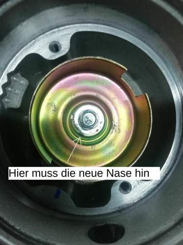

Bin zwischenzeitlich etwas schlauer geworden, das Problem ist, dass der Zündrotor um ca. 90° verdreht werden muss, dass bedeutet, dass ich in den bestehenden Zündrotor eine neue Nase (so nenne ich es mal) einpressen muss und dann sollte es gehen. Genau weiß ich es erst, wenn der Motor läuft aber das wird noch etwas dauern.

Bild 1, das ist momentan der IST Zustand, wie du siehst, wird die eine Auskerbung durch den Buckel verdeckt, wo die Platte angeschraubt wird. Kann es leider nicht besser erklären
Bild 2, so müsste der Zündroter stehen, damit ich wenn der Motor OT steht, ich an der Zündplatte drehe, die LED irgendwann erlsicht.
Bild 3, ist meine EVO, da sieht man sehr gut, dass beide Auskerbungen im freien liegen.
Bild 4, zeigt dann das Endergebnis, wenn ich den Zündroter neu positioniert habe, dann habe ich genau die Hälfe vom eigentlichen Einstellbereich zur Verfügung aber besser als nichts.

Auch wenn ich Dein Problem jetzt noch immer nicht gänzlich verstanden habe, so ist mir doch wenigstens klar geworden, das Du die Funktions- und Einstellweise im Griff hast.
Was spricht dagegen, die Nase, die ja auch nur ne Beule ist, zurück zu drücken/schlagen, um den Rotor frei auf der Nockenwelle drehen zu können?
Mit etwas "Probieren" kannst Du den Rotor dann so positionieren, das er zum Verstellbereich der Grundplatte pa9t.
