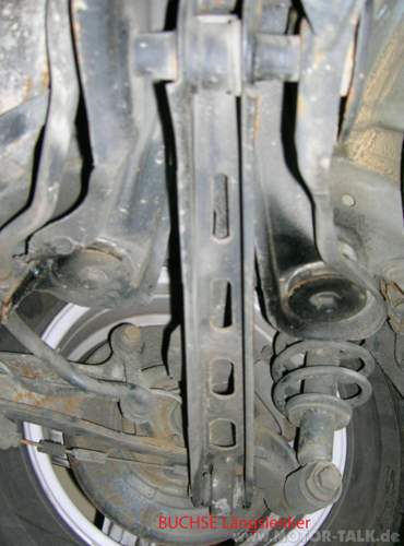

Hat hier zufällig jemand ein Bild der Hinterachse, worauf man alle Buchsen sieht? Ich will mir nämlich ein Sportfahrwerk holen und bei der Gelegenheit meine Hinterachse ruhig stellen. Welche Buchse genau Geräusche macht, können wir nicht feststellen, also kommt alles neu. Nur verwirren mich die ganzen Ebay Auktionen, vorallem weil es manchmal für gleich aussehende Buchsen andere Bezeichnungen gibt 😕
HI,
meinst du sowas hier ? (siehe pic)
Gruß cocker
Genau sowas, danke dir!
Reicht es, wenn ich Buchsen 1-5 neu mache, oder schlagen die beiden (bzw. 4) grossen auch aus und neigen zum klappern?
HI,
als erstes würde ich mal Nr 3 + 4 (äussere Querlenkerbuchsen) beidseitig neu machen. Die klappern am ehesten - aktuell linksseitig auch bei mir 😉
Dann, wenns immer noch poltert, die Nr 5, auch Längslenkerbuchsen genannt. Das is ne SCheissarbeit, weil das Auto danach zur Achsvermessung muss...
1 + 2 sind eigentlich meistens nicht tauschenswert. Muss man aber von Fall zu Fall sehen. Die würde ich erstmal lassen.
Gruß cocker

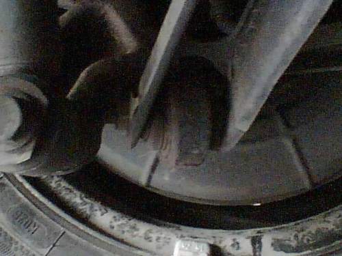

Hallo
gleiches Thema, wie heißt die Buchse und wie teuer ist Reparatur?
wenn ich mich nicht irre ist es Nummero 5 auf cockers Bild (stimmt das?)
s.Anhang
Buchse, die in der Mitte des Bildes ist mein ich...
HI,
das ist die äussere Querlenkerbuchse, die untere, auf meinem Bild die Nummer 4, wenn ich mich nicht täusche.
Musste in der Werkstatt mit 50 - 80 € rechnen, inkl. Buchse.
Nr 5 ist die Längslenkerbuchse.
gruß cocker
Vielen Danke cocker!!
