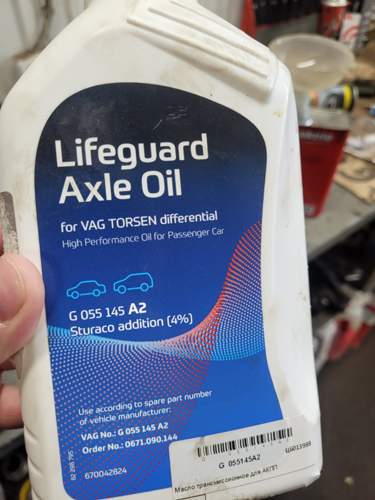

Moin,
Es gibt Neuigkeiten an der Torsen Front. Gefahren bin ich seit dem Wechsel der Flüssigkeit ca. 3tkm und das Radieren an der Hinterachse hatte sich in der Zeit auch nicht zum besseren oder schlechteren hin verändert.
Nun hatte ich heut endlich Zeit und war bei meiner Werkstatt:
Es war auf jeden Fall richtig, daß wir die Flüssigkeit nochmals gewechselt haben und jetzt das VAG/ZF Zeugs eingefüllt wurde. Sofort vor der Werkstatt ne Runde mit voll eingeschlagenen Rädern gedreht....NICHTS MEHR! Absolute Ruhe, so wie ich es gewohnt war. Also nicht abspeisen lassen mit: "Das ist normal"
Silvio
Touareg Torsen Diff Flüssigkeit
Das sind ja interessante Neuigkeiten.
Kannst Du das "VAG/ZF Zeugs" genauer spezifizieren?
Danke
Ingo
Entschuldige, hab Dein beigelegtes Bild erst jetzt entdeckt!
Irgendwie kaum vorstellbar, dass das Ravenol der vorgeschriebenen Spezifikation entsprochen hat. So krass kann sich eine "andere Marke" eigentlich nicht bemerkbar machen.

Moin Roy und Car Mayday,
Ich saug es mir nicht aus den Fingern 😉. Bis zum ersten Ölwechsel(vor ein paar Wochen) war totale Stille und direkt nach dem Ölwechsel ging das Brummen in engeren Kurven los. Selbst beim Wenden auf nem Feldweg brummte es plötzlich. Nun ist wirklich wieder Ruhe.
Im deutschsprachigen Netz hab ich jetzt hier im MT eine alte Diskussion gefunden, wo Leute auch davon berichten, daß je nach eingesetztem Öl das Rubbeln/Brummen da ist oder verschwindet...ich bin also nicht allein damit 😉
Silvio
Ich hatte nur in Frage gestellt, ob das zuerst eingefüllte Ravenol tatsächlich normgerecht/zugelassen ist.
Geeignet war es ja ganz offensichtlich nicht.
Welchen erheblichen Einfluss die Eigenschaften des Öls in einem Diff haben, lernt schon jeder 12 jährige RC-Car-Modellbauer. Deine Wahrnehmung ist daher leicht nachvollziehbar. 😉
