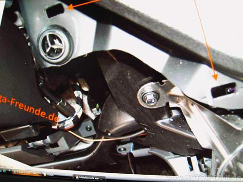

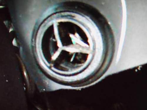

Hi,die russischen Kuga Fahrer haben den Sensor zerlegt. Ist kein großer Akt.
Link
Michael
Hallo Michael,
auch wenn ich nichts lesen kann. Ein Bild sagt mehr als tausend Worte. :-)
Jetzt weiß ich schon mal, wo das verfluchte Teil sitzt.
Vielen Dank!
Michael
Frag den Werkstattmeister ob er dir den "defekten" Lüfter gibt wenn der Mechaniker das Teil getauscht hat. Vielleicht klappt das mit dem Tropfen Öl...............
nabend
Die russischen Bilder sind gut. Ich habe noch was bei den KUGA-Freunden gefunden. Ich geh mal davon aus wenn die Mittelkonsole ausgebaut wird sieht man besser wo und wie das Teil befestigt ist.
Kuga-ohne-mittelkonsole-01
Kuga-ohne-mittelkonsole-02
