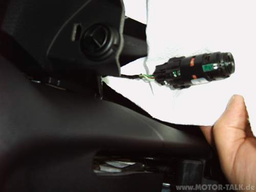

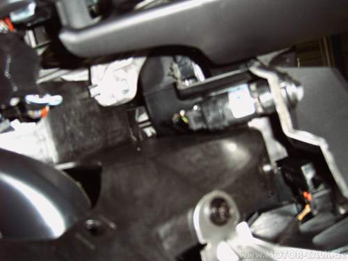

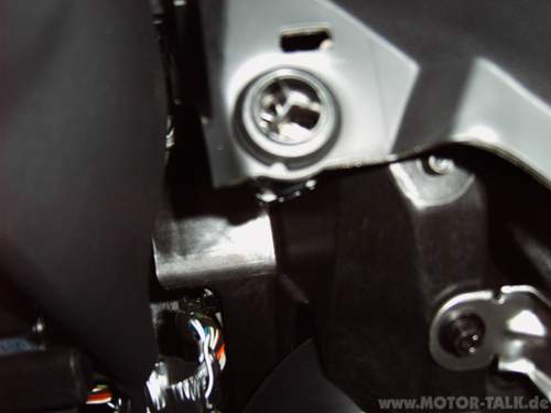

Ich habe die Mittelkonsole ausgebaut und den Klimasensor gewechselt. Das Teil konnte ich mit 3 Fingern gut fassen und habe den Sensor mit Lüftermotor etwas gedreht, gewackelt und aus dem Ring heraus gezogen. Etwas Fummelei gab es mit dem kleinen Stecker, aber sonst war das kein Problem. Der neue
Motor von dem Teil dreht schön ruhig und leise.
