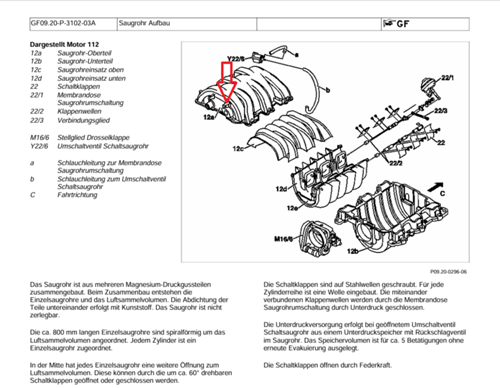

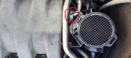

beim Prüfen des LMM aufgrund von leichten Leerlaufschwankungen habe ich einen Bruch im Oberteil des Saugrohrgehäuses festgestellt.
Am hinteren Teil sind zwei Nasen, die als Halterung des Halters vom LMM dienen.
Eine dieser Nasen hat durch den Bruch so viel Spiel, dass einer der beiden den Halter vom LMM nicht mehr straff halten kann.
Was tun ? Evtl. Kleben ? Wieviel Nebenluft kann da überhaupt angesaugt werden ?

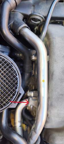

Nein, die Halteklammer wird an zwei Nasen des Saugrohr-Oberteils (Magnesium-Druckguss) befestigt/eingerastet.
Eine dieser Nasen ist bei mir beweglich, weil offenbar das Oberteil einen Riß hat.
siehe Foto

Hmmm... eigentlich ist das Teil fast unzerstörbar wenn man die Klammer nicht mit Hammer und Meißel montiert. So lange das Saugrohr selbst noch dicht ist auch kein Problem. Nach Montage vom Luftfilterkasten kann man mit den Fingern prüfen ob der LMM gerade sitzt. Tausche die Dichtungen von der Kunststoff Luftansaugung, damit er unten stramm sitzt. Ich würde deswegen kein komplettes Saugrohr tauschen.

Mir ist das auch ein Rätsel, wie das Gehäuse aus Guß dort reißen kann.
Ich muss mir das nochmal genauer mit einem Spiegel ansehen, man kommt halt schlecht ran.
Ob das Saugrohr selbst noch dicht ist, ist eben unklar und wenn es undicht wäre, würde Falschluft angesaugt werden.
