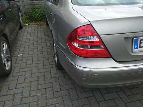

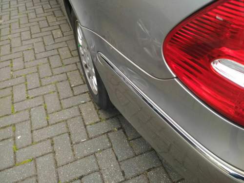

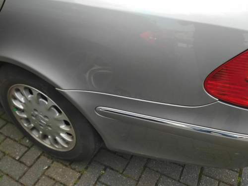

Ja, mehr schlecht als recht, aber bin zufrieden. Ich musste nur die eine Schraube von innen im Kofferraum lösen und dann konnte ich die Stoßstange wieder anlegen. Es blieb aber ein kleiner Spalt (siehe Fotos). Die Lampe auszutauschen war dagegen ganz leicht.

Ich kenne persönlich niemanden außer die Jungs und Mädels am Band die die hintere Stoßstange jemals ohne überstehen oder falschem Spaltmass wieder angeschraubt bekommen. Wer es kann soll sich mal bitte bei mir melden.
Vorne gibts extra Klebestreifen die dafür da sind das 0 mm Spaltmass zwischen Kotflügel und Stoßstange hinzubekommen. Vorteil der Streifen ist auch dass beim Anbau der Lack nicht verkratzt. Lackierereien vergessen gerne neue anzubringen nachdem sie die Teile lackierten. Fällt mir oft auf.

Da hab ich meine aber besser dranbekommen(mir ist mal einer rückwärtz draufgefahren) ansosten eine zweite Person mitnehmen die die Stoßstange seitlich mit der Karosse bündig drückt indessen du sie festziehst

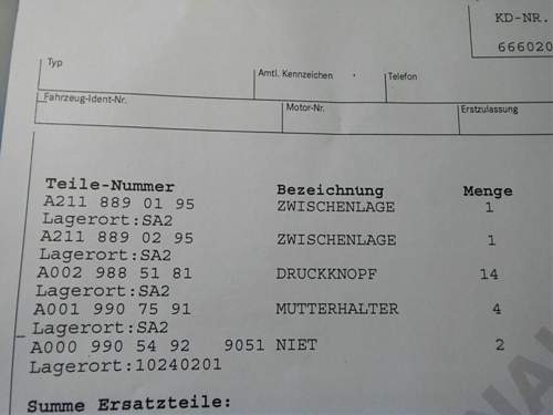

Muss nachher sowieso noch zum Daimler. Da frage ich gleich wegen der Klebestreifen.
Das kannte ich noch nicht.
Werden die Streifen auf die Stoßstange oder auf den Kotflügel geklebt?
Verbleiben die Streifen nach der Montage am Auto oder ist das nur eine Montagehilfe, die nachher entfernt wird?
@Mackhack
Meintest Du diese Streifen?
Also die beiden oberen Positionen Zwischenlage, ( links und rechts)
Preis pro Stück ca. 6€.
Gerade bestellt, morgen kann ich Bilder machen.

Die Stoßstange einzuklipsen war nicht dramatisch schwer. Doch jetzt hat sich leider gezeigt, dass Wasser oben in die Rückleuchte einläuft. Die Nässe sammelt sich unten, innen in der Leuchte und läuft dann langsam in die Reserveradmulde. Nicht dramatisch, aber dennoch unschön.
