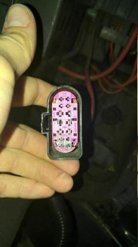

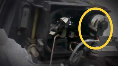

Ich war heute noch mal dran weil mir geraten wurde die Leistungsmodule links und rechts zu tauschen um zu schauen, ob der Fehler mit wandert. Ich hab es einfach gemacht, obwohl ich mir den Fehler der fehlenden Kommunikation ja überhaupt nicht erklären konnte. Zur Erinnerung: Zum Brennertausch hatte ich die Scheinwerfer nur losgeschraubt, also auch nur den Stecker von den Brennern gelöst.
Also erst den linken Scheinwerfer diesmal richtig raus. Ich dachte ich werd nicht mehr.. Siehe Bild 1 und 2
Hatte nur WD40 zur Hand. Bisschen eingesprüht--> gewartet--> wieder angeklemmt--> Fehlerspeicher ausgelesen--> Fehler bleibt.
Also rechten Scheinwerfer auch raus, um eventuelle Beschädigung des linken Leistungsmoduls auszuschließen --> beide Scheinwerfer angeschlossen--> Fehlerspeicher ausgelesen--> Fehler bleibt.

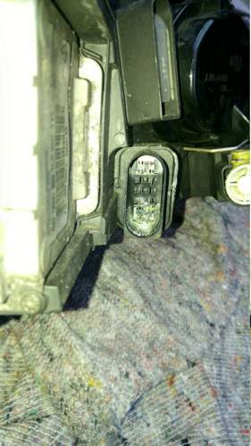

Zur Erinnerung: Codierung vom linken Modul war 255 bzw im Assistenten 00 00 FF.
Ich hab dann einfach mal die Codierung im Assistenten auf 00 00 23 angeglichen. Siehe Bild 3. Dies war nämlich die Codierung vom funktionierenden Modul. Diese waren also gleich-->Fehlerspeicher ausgelesen--> Fehler bleibt.
Es war weiterhin auch keine Grundeinstellung und auch keine Stellglieddiagnose möglich.
Gefrustet alles zusammen gebaut, nach Hause gefahren, wollte den DPF auslesen, bin dann noch mal in die Leuchtweitenregulierung rein und siehe da: Kommunikationsfehler ist wech 😁
Keine Ahnung was passiert ist, aber ich konnte in der Stellglieddiagnose alles ansteuern.
Mal schauen wie lange es so bleibt
Naja da ist halt auch alles ziemlich korrodiert. Das Wandert meistens auch in die Kabel/ Litzen. Würde alles auseinander bauen, entweder komplett austauschen oder zumindest anschleifen usw
Zu Bild 2 - dem Anschluss am Scheinwerfer - kann man den Scheinwerfer irf´gendwie zerlegen um neue Pins einzusetzen?
Oder ist nur ein 1 zu 1 austausch möglich?
Yes, it is possible to disassemble the connector ... it is a mangy and dificult job but it is possible to remove it.
@marcusr1 schrieb am 11. November 2018 um 13:24:55 Uhr:
Inside the counter has two hooks if I remember well .. it is quite dificile to reach the hooks of the connector .. when you pull it out then you can remove the pins with tools ... the new conector with the cables will be difficult to find but it is easier to remove one by one and change the pins.
or on car waste you can find broken headlights for little money and replace ..
